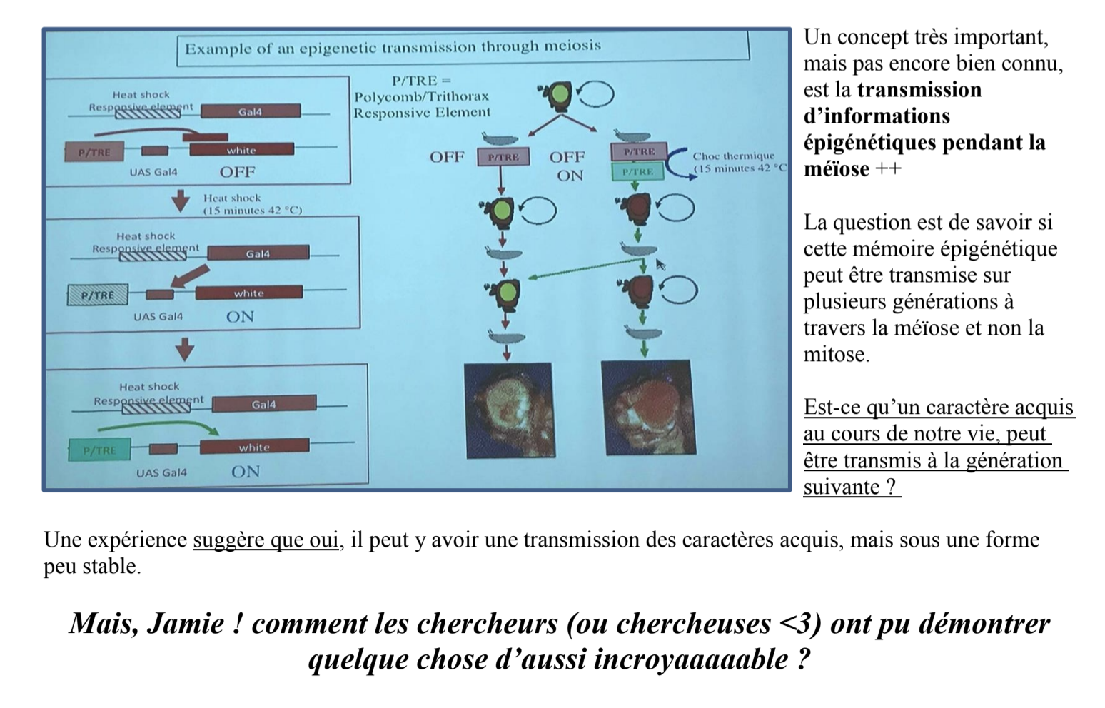

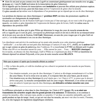

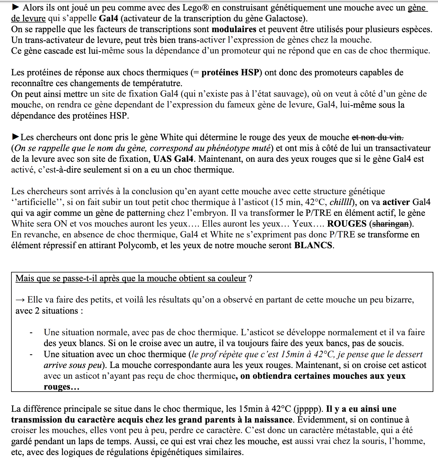

Alors déjà sache que c'est une partie du cours que le prof ne mentionne que très rapidement et je ne pense pas qu'elle puisse faire l'objet de questions lors du concours car c'est encore au stade de recherche des plus fondamentales à l'heure actuelle, donc difficile de poser des questions précises sur cela à des PACES ! :P
Du coup tu retiendras qu'une expérience SUGGÈRE qu'une transmission épigénétique au cours de la méiose est possible, je te laisse voir le fonctionnement de cette transmission comme il est expliqué dans la ronéo, mais là c'est du détail absolu, inutile d'apprendre le fonctionnement de cette expérience dans le détail, vous avez déjà assez de choses à apprendre comme ça ! :soldier:
