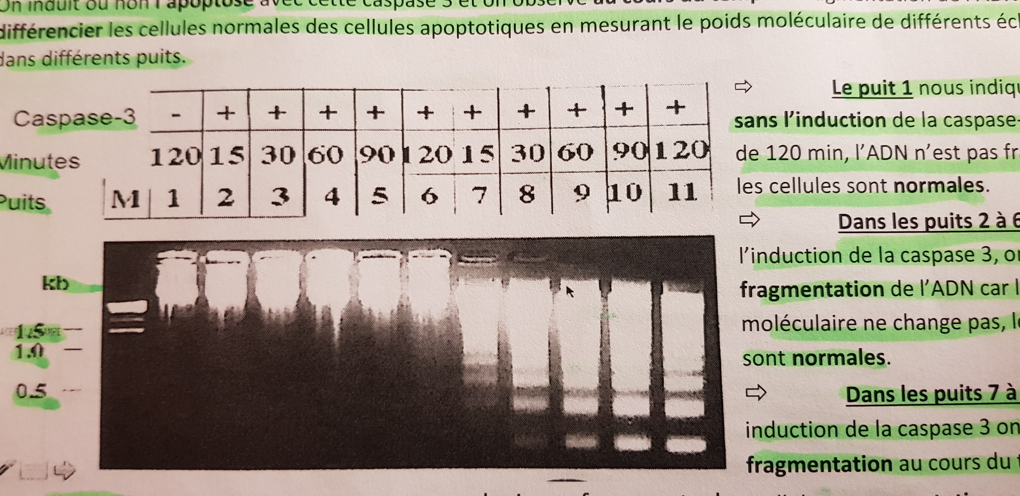

Je ne comprend pas trop la technique de la caspase 3 de la ronéo de 2018, pourquoi une fois quand on met de la caspase 3 (puits 7 à 11) on a apoptose et dans les autres puits quand on en met on a pas apoptose (puits 2 à 6). Je croyais que c'était les caspases effectrices qui déclenchaient l'apoptose alors pour quoi sur certaines ça marche et d'autres non ?

Hein euh attend je comprend pas là dans le cours il y a écrit que caspase 3 est effectrice et il y a ecrit pareil sur ta fiche de la TTR et sur internet ?
Aussi sur la photo de l'expérience dans la ronéo il y a écrit les mêmes temps c'est de là que vient mon incompréhension justement

-> Dans cette expérience on veut DIFFERENCIER une cellule apoptotique d'une cellule normale. Nous disposons de 2 cultures cellulaires.
Pour les cellules normales : On a un témoin (puit 1), on note alors son poids en kb. On prend la première culture cellulaire a tester et on introduit la caspase 3.
✓ On remarque que dans cette culture, la migration est exactement la même que celle du témoin négatif indépendamment du temps. CCL: les cellules sont normales car elles n'ont pas fragmentés leur ADN.
-> Pour les cellules en apoptose: On test maintenant la culture 2 dans les mêmes conditions : cette fois, l'ADN est fragmenté. C'est un marqueur d'apoptose. Les cellules de la culture 2 sont donc apoptotiques.
✓ Nous venons bien de différencier 2 cultures cellulaires pour déterminer laquelle était normale, et laquelle était en apoptose.

Messagepar Tom_vdlg » 24 Nov 2019, 11:48
Ah ok je crois que ce qui m'empêchait de comprendre cet expérience c'est que moi j'avais compris que la caspase 3 déclenchait l'apoptose en mode si on met de la caspase 3 dans la cellule elle devient apoptotique. Mais du coup la c'est juste dans une cellule normale ça va rien faire mais dans une cellule apoptotique ça va contribuer à son apoptose c'est ça ?

Messagepar titouf » 26 Nov 2019, 14:37
Oui c'est ça tu as bien compris ☺️
La caspase 3 a elle toute seule ne permet pas de carrément déclencher l'apoptose
