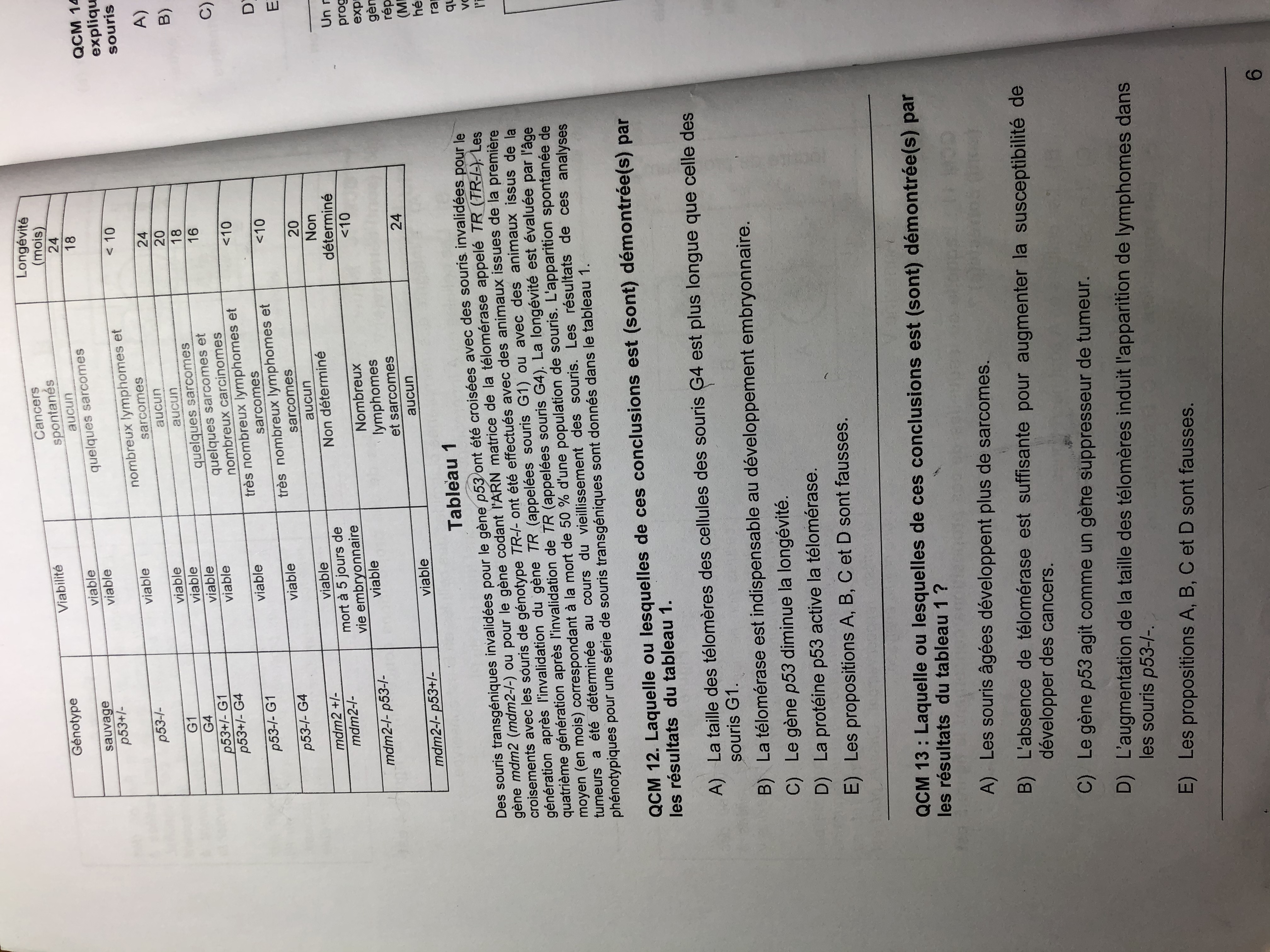

Messagepar BatBouut » 22 Nov 2019, 21:32
J’ai vraiment rien compris à cette expérience
C’est première génération et quatrième génération....
j’ai rien rien compris 😭😭😭😭😭😭😭😭😭😭😭
Du coup j’ai ni compris le qcm 12 ni 13 ni 14 ...
Est-ce que vous pouvez m’éclairer svp ?
Merci d’avance <3

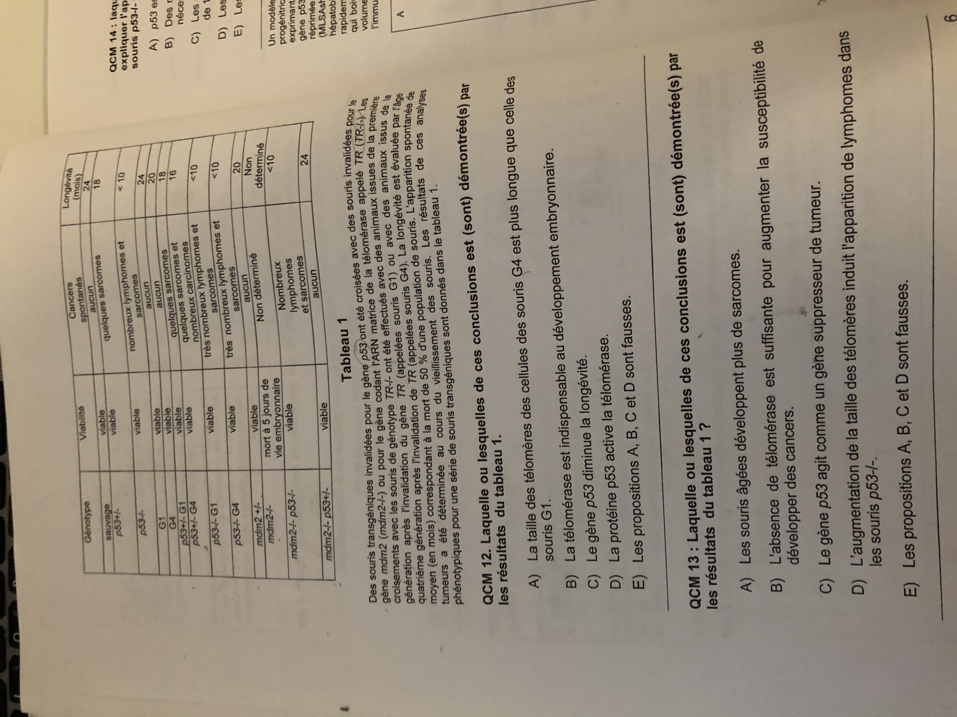

Messagepar Damiendosome » 27 Nov 2019, 16:00
Aller c'est partie pour expliquer chaque qcm !
Déjà pour commencer : première et quatrième génération font référence a la lignée des souris.
La première génération étant la génération de départ et la quatrième génération la quatrième génération obtenus a partir des souris du départ ( c'est à leurs petits petits enfants).
Qcm 12 : E
A) Faux, rien ne nous permet d'affirmer ca dans le tableau, de plus on nous dis que l'on inhibe le gène de la télomèrase il n'y a donc aucune raison pour la quatrième génération est des télomères plus long que la première.
B) Faux, les souris G1 et G2 étant viable elles ont eu un développement fœtal normal
C) Faux, au contraire on voit que les souris avec p53 actif vivent plus longtemps.
D) Faux, rien ne nous permet de démontrer ca
Qcm 13 : C
A) Faux, cette item m'a paru très ambigu. En effet il y plus de probabilité de développer des sarcomes en vieillissant ( car il y a plus de risques de mutation de gène suppresseur de tumeur). Dans l'absolu c'est vrai, mais on ne peut pas en tirer de conclusions avec ce tableau car ici on parle de tumeur spontané, il n'y a pas de comparaison entre des souris jeunes et des souris âgée.
B) faux, visible avec G1 et G4 l'absence de telomerase seul n'influence pas le susceptibilité de développer un cancer.
C) vrai, du cours pur et dur, de plus tu le vois avec les 3premieres lignes.
D) faux, rien ne nous dis que les télomères on augmenter, de plus, l'absence du gène p53 démontre simplement qu'il protège contre les cancers.
Qcm 14 : BCD
A) faux, Totalement aberrant p53 et un gène suppresseur de tumeur
Pour B C et D, rien ne nous montre dans le tableau que c'est totalement faux, le qcm précisant " proposition possible".
B) Vrai, rien ne nous prouve le contraire
C) Vrai, c'est tout a fait possible, les souris p53-/-G4 mourant avant 10mois
D) vrai, serait corrélé avec la réponse C
Voila je pense enfin avoir fini de répondre, mes réponses ont étaient différentes de celle de la correction officieuse ( elle est officieuse donc pas forcément juste).
Tu as eu mes réponses et mes explications, voila :gigi:

Messagepar BatBouut » 01 Déc 2019, 10:58
saluuut :D
merci bcp pour reponse je suis totalement d'accord avec toi :)
ce qui me posait probleme c'etait surtout la definition de premiere et quatrieme generation :/
j'ai juste une question :)
la premiere generation est issu du croisement entre qui et qui ?
Est-ce que c'est issue du croisement entre : TR-/- AVEC P53-/-
ou issue de : TR-/- et P53-/- AVEC TR-/-
merci d'avance <3

Messagepar Damiendosome » 01 Déc 2019, 13:31
Re !
Non la première génération concerne simplement l'invalidation du gène TR ( donc que des souris avec TR-/-).
Les test ont effectué sur des souris de première génération, puis sur d'autres souris de 4eme génération de celle ci sans les autres modification (enfin de ce que j'ai compris ! :P)
Voila :gigi:
