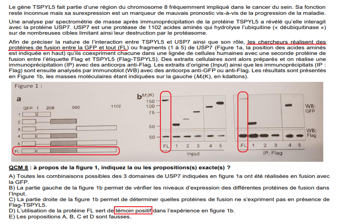

Je pensais avoir compris, du coup j'ai repris l'expérience qui était tombé en 2017 et je l'ai refaite.
J'ai essayé de suivre ce que t'avais dit : (j'ai mis en rouge les trucs que j'ai utilisé pour répondre à cet item)

On sait d'après le texte qu'on a une interaction entre TSPYL5 et USP7. On cherche à préciser la nature de l'interaction, (si j'ai bien compris c'st le domaine d'interaction qu'on cherche ?) donc si on met tout on sait que forcément y'aura une interaction et vu que la protéine FL était la seule à avoir tout les domaines (d'après la figure 1a) ça montre bien que c'est un témoin positif.
En +, dans la figure 2b (partie gauche) on voit que y'a un résultat positif donc ça confirme bien l'idée => item D du QCM 8 : VRAI pour moi
Mais du coup, au final est-ce que l'item D du QCM 8 est réellement vrai ? Parce que d'après la correction officieuse ils ont mis double co Vrai/Faux parce que le prof a pas abordé cette notion en cours et que c'était jamais tombé avant mais d'après les recherches des tuteurs de l'époque ce serait vrai...
Par contre la figure 2b (partie droite), ça sert pas à répondre à cet item là c'est plutôt pour les autres non ?
Est-ce que c'est ce raisonnement là qu'il faut avoir ou pas du tout ? (si faut je dis n'importe quoi mdr)
Donc, en fait quand on dit qu'on met "tout" => faut direct penser à un témoin positif, vu qu'on sait qu'il y'aura forcément une interaction. Et quand on met "rien" => témoin négatif, vu que forcément y'aura pas d'interaction. C'est bien ça ?

:arrow: Oui la partie gauche nous permet bien de comprendre que FL est bien un témoin positif, car FL c'est tout simplement notre USP7 en entier, avec de la GFP attaché, or on nous dit dans l'énoncé que TSPYL-5/USP7 interagissent entre eux, donc on sait forcément d'avance qu'on aura une interaction entre FL (USP7 en entier) et TSPYL5, donc cela constitue bien un témoin POSITIF. Donc oui clairement l'item D est juste. :wink2:
Oui en soit la partie droite on s'en fout un peu, à la limite ça nous aide à conforter le fait que ce soit bien un témoin négatif puisqu'on voit bien qu'il y a une trace.
Eh oui, dans le cas où l'on avait "rien" mis, ou une protéine qui avait r à voir, on aurait pu appeler cela un témoin négatif. :glasses-nerdy:
:arrow: En fait ici ce qui va vraiment nous permettre de dire que FL est un témoin positif c'est tout simplement le fait qu'on nous dit dans l'énoncé qu'il y a une interaction entre TSPYL5 et USP7,on le sait à l'avance, du coup si tu mets ta protéine USP7 en entier (FL) il y aura forcément une interaction, et donc c'est bien un témoin positif. Si on nous avait pas dit à l'avance que TSPYL5 et USP7 interagissait on n'aurait pas pu dire que c'est un témoin positif !

Oui c'est vrai, tu peux considérer toute la partie gauche de la figure 1b comme un contrôle positif ! Mais dans la partie droite de la figure seule la protéine FL peut être considéré comme un témoin positif (pour les raisons que j'ai évoqué plus haut !) :wink2:
