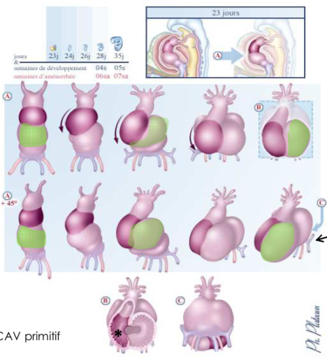

Messagepar deenagrayne » 28 Nov 2019, 15:58
Coucou :wink2:
On dit que dans un plan sagittal, on observe une coupe du coeur dans l'axe avant/arrière et que dans un plan frontal on observe une coupe du coeur dans l'axe droite/gauche.
Mais du coup, en regardant cette image (un prof de physique l'avait utilisée, il me semble), j'ai l'impression qu'une coupe dans le plan sagittal permet d'observer ce qui est à droite et ce qui est à gauche et qu'une coupe dans le plan frontal permet d'observer ce qui est en avant et en arrière.
Est-ce que c'est juste différent lorsqu'on parle du coeur ?

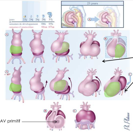

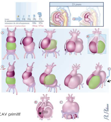

Re: Plan sagittal / frontal
Messagepar deenagrayne » 03 Déc 2019, 11:00
Ahhh c'est donc une question de trajectoire!
Alors, si j'ai bien compris, on parle de l'axe avant arrière pour le plan sagittal parce que l'oreillette primitive + le sinus veineux "passent en arrière" pour venir s'accoler au ventricule primitif, et l'axe droite/gauche pour le plan frontal parce qu'on voit le bulbus cordis qui "descend" pour se placer à droite du ventricule primitif.
Je crois que j'ai répété la diapo, mais du coup il fallait raisonner avec la trajectoire et pas la coupe, c'est bien ça? :dance:
(pour les photos c'étaient seulement les deux diapos de la prof, je te les joins mais je pense que c'est bon du coup haha)
Messagepar Gregooze » 05 Déc 2019, 18:36
Du coup oui c'est exactement ca !
Tu peux parler de plicature sagittal car le sinus veineux et l'op remontent en arrière et de plicature frontale car le bulbus cordis viens effectuer sa boucle de convexité droite! :)
