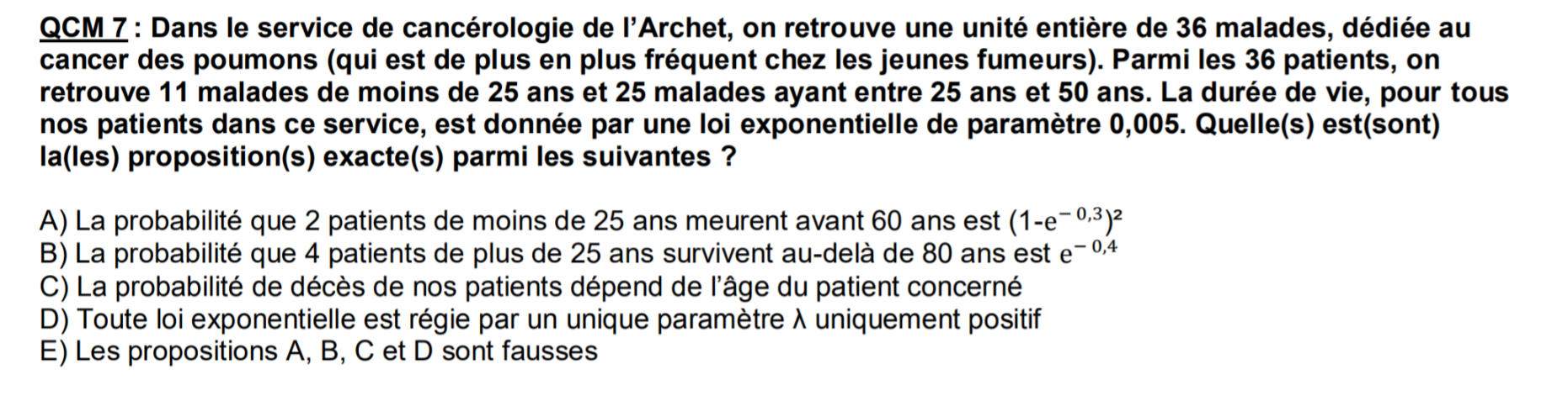

dans le QCM 7 je n'ai pas du tout compris comment on arrive au résultat de l'item A et B?
Je ne comprend pas comment on a trouvé e-0,4 et pourquoi dans ce calcul il n'y a pas le 1 (item B), et comment on a fait pour trouver 1-e-0,3 avec cette fois ci le 1 devant (item 1)? @@
Merciii :wink2:

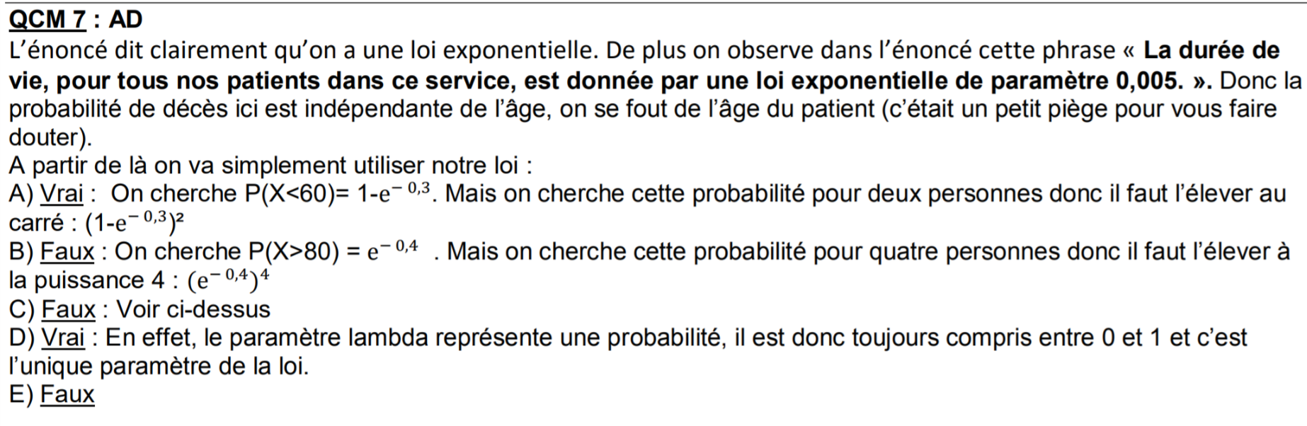

Alors ici c'est une loi exponentielle, pour la loi expo on sait que la fonction de répartition s'écrit;
Sans titre.png (4.23 Kio) Vu 220 fois
Pour ton A) , on demande P(X < 60), donc on remplace tout: lambda . x = 0,005 . 60 = 0,3.
On remplace toute la formule et on a bien P(X < 60) = 1 - e^(-0,3) et on met le tout au carré car on parle de 2 patients.
Pour ton B), on demande P(X > 80), attention ici on demande supérieur et pas inférieur ! Pour contrer ça (car le cours nous donne que pour inférieur, on enlève le "1 - "
C'est cohérent: une probabilité est toujours comprise entre 0 et 1, par exemple la probabilité de mourir après 80ans c'est 1 - la probabilité de mourir avant 80ans
Pour la suite du B) , on a donc P(X > 80) = 1 - P(X < 80) = 1 - (1 - e^(-0,005.80) = e^(-0,4).
L'item est faux car on parle de 4 patient, il aurait fallu porter ça à la puissance 4.
J'espère que c'est bon pour toi, sinon hésite pas à le dire et je te l'explique d'une autre manière !
