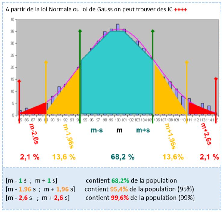

Alors pour ça tu dois apprendre par cœur les 3 petites phrases en bas de cette image:
Dans ton énoncé ton écart-type sigma est égal à 5 et ta moyenne m est égale à 60.
On te demande combien de collégiens sont compris entre 55 et 65kg.
m - sigma = 60 - 5 = 55
m + sigma = 60 + 5 = 65.
Tu te rends compte qu'on te demande en fait combien de collégiens sont compris dans l'intervalle [ m - 1sigma ; m + 1sigma ]. Et tu dois le savoir par cœur, c'est 68,2% de ta population. (68% est à compter juste aussi bien sur pas de pièges sur des virgules pareilles, ça n'a aucun intérêt.

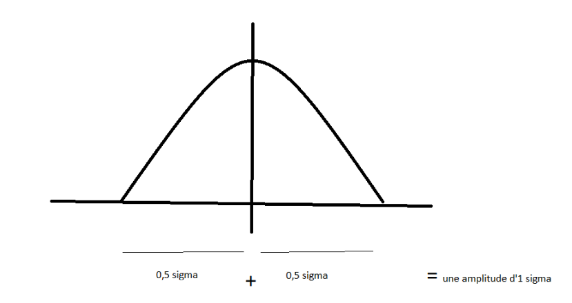

Ici en fait le piège est sur le terme d'amplitude: Si tu as une amplitude de 1 sigma, alors tu as 0,5 sigma de chaque côté, donc ça ne remplis pas nos petites phrases d'au dessus: Si tu avais une amplitude de 2 sigma, alors tu as 1 sigma de chaque côté et là oui tu as 68% de la population qui est comprise dedans !
C'est bon pour toi maintenant ? :D
