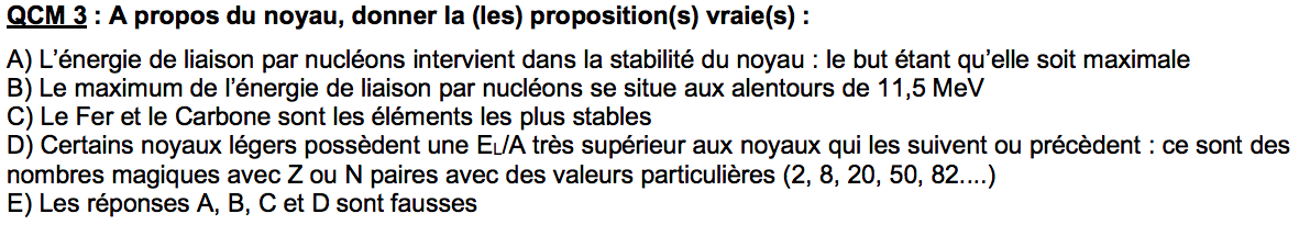

Messagepar fornasero » 07 Déc 2019, 19:16
Salut, :)
Je ne comprend pas pour quoi l'item C de ce QCM est compté juste. En faite les nombres magiques, c'est quoi exactement, c'est juste certains nombre?
Un noyau qui possède un seul nombre magique aura une plus grande stabilité ? Ou est-ce qu'il faut qu'il en possède 2 ?
Pour moi, pour qu'un noyau soit particulièrement stable par rapports aux noyaux qui le précèdent ou qui le suivent, il faux que ce noyaux possède 2 nombre magique, que son Z et son N soient magiques et donc pairs... Et du coup pour moi le "ou" rend l'item faux ...
Mais bon comme j'ai pas trop saisi ce qui fait que le noyau sera vachement plus stable je viens bien être éclairé la dessus svp :)

Messagepar gomar » 11 Déc 2019, 12:43
cocuou ! alors les nombres magiques ce sont des chiffres particulier que vous n'avez pas apprendre par <3 c'est la liste qui est dans l'item D. Par contre il faut que tu connaisse les noyaux qui sont magiques
Dans ce cas il parlait surement de l'hélium qui est un noyau léger mais qui possède une énergie de liaison par nucléons très importante .
Et ce n'est pas forcément Z ET N qui sont magiques mais ça peut être l'un ou l'autre
c'est compris ? :kiss:

Messagepar fornasero » 11 Déc 2019, 14:16
Ok super merci :D
