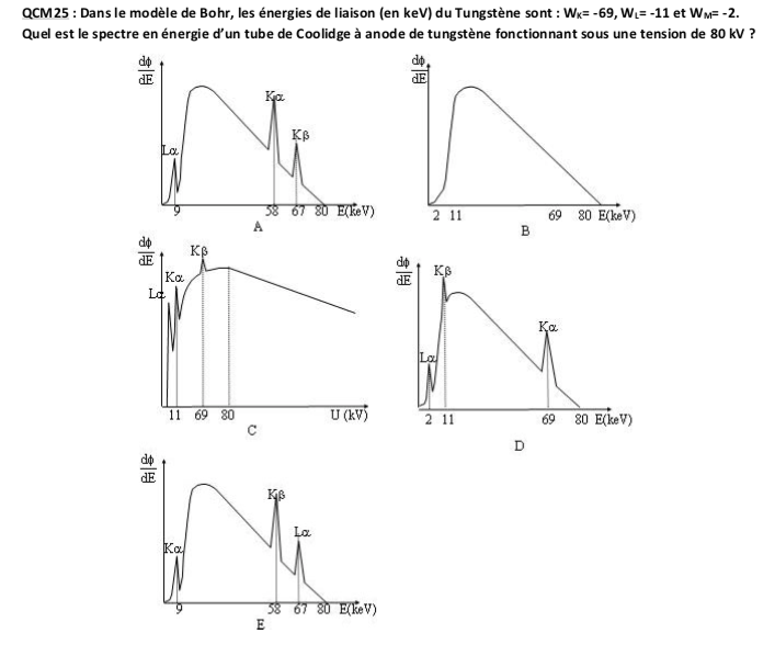

Je comprends pas trop comment on fait la différence entre les spectre A et E (en mode comment on sait quelle raie est alpha ou beta)
La A est comptée juste.
Merci d'avance <3

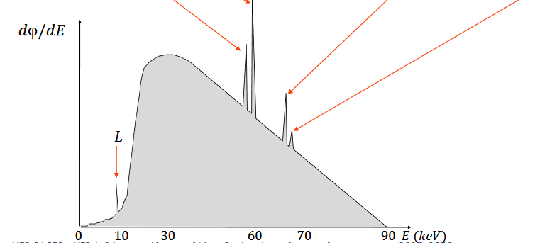

coucou !! tu as vu ce QCM ou ? je le trouve chaudddd
alors en fait c'ets pas une question de transformation alpha ou beta mais des couches K ou L
En effet le petit pic à chaque fois sur la gauche est un des seuls pics de réarrangement détectables dans le cas d'une ionisation d'un électron de la couche L.
est ce que tu as compris ? :kiss:

Messagepar JuLstine » 28 Nov 2019, 22:02
C'est un vieux qcm d'annales de Darcourt
Déjà Merci pour ta réponse! ;)
Juste pour être sure, le "alpha" ici ca correspond à un réarrangement de L? et du coup la raie tout à droite ne peut pas être "alpha" parceque elle correspond à un réarrangement de K?
Si c'est ca alors oui je crois avoir compris mdr

Messagepar gomar » 29 Nov 2019, 11:59
re coucou
alors pour être honnête je sais pas comment on fait à déterminer si la raie vient de alpha ou beta mais ici c'est faux car la petite raie à gauche vient des réarrangements du à l'ionisation de L et pas de K !!

Messagepar JuLstine » 29 Nov 2019, 14:49
Ah Okok c'est bon!! Merci bcp
