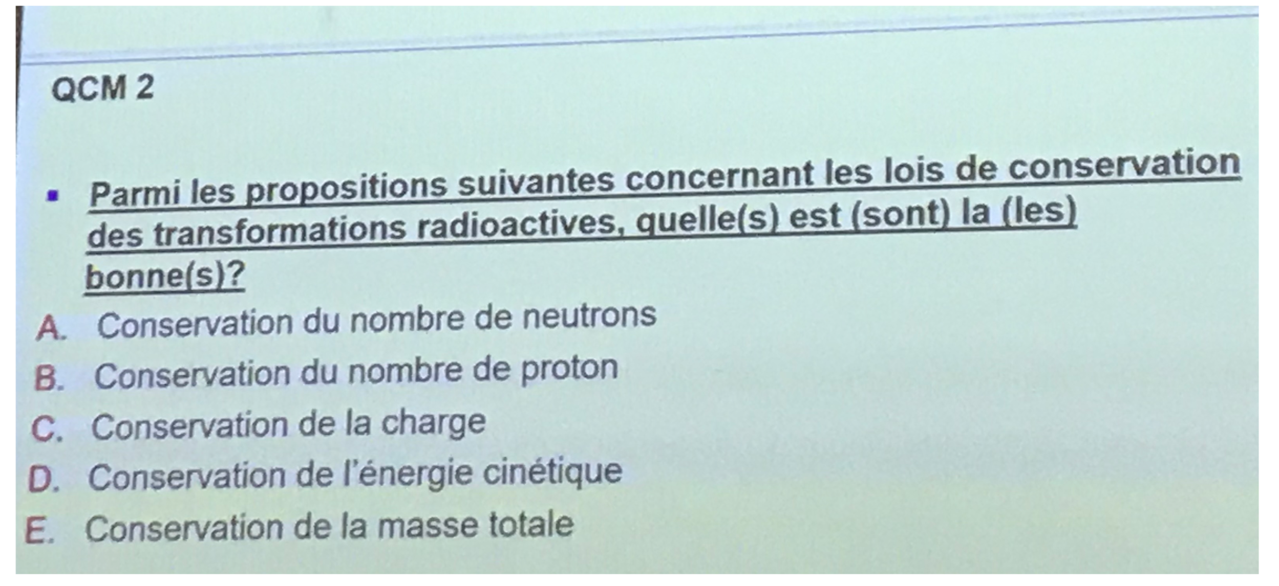

Alors je me réfère a ce qcm qu'il a fait en cours:
La réponse est uniquement la C, pourtant d'après toi on se place au niveau de la réaction, on ne compare pas que les 2 noyaux et ce pour les 2 profs. Mais il me semble que ce QCM prouve le contraire, car si on se place au niveau de la réaction, la B devrait être juste.

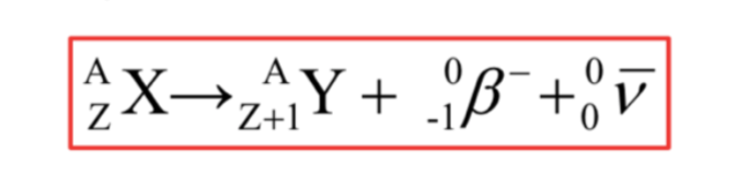

Comme on le voit pour cette transformation b-, Z(père)=Z+1(fils)-1(b-) en ce qui concerne le nombre de proton

Ah ok .... ouais ma réponse n'était pas adaptée du coup dis-toi que s'ils disent conservation du nombre de protons tu comptes faux, mais je leur demande pourquoi Darcourt a dit que le nombre de charge était conservé.

Pour répondre à Arouf Gangsta, en fait dans le QCM du prof il ne se place apparemment pas au niveau de la réaction donc c'est pour ça qu'il dit que Z ou le nombre de proton ne se conserve pas :D

Mais dans le cas du position par exemple, le Z en bas ne correspond pas au nombre de protons mais à sa charge puisque le positon c'est pas un proton, du coup dans une transformation isobarique le +1 c'est uniquement pour la charge.
Je sais pas si c'est juste ni même si c'est clair, mais le Z = nombre de protons c'est vrai que pour un atome, alors que pour une particule élémentaire ça correspond uniquement à sa charge non ? Du coup pour le noyau fils Z = protons et charge et pour le positon ou l'électron Z = charge.

j'ai vu la réponse du prof merci beaucoup Meryl!! si j'ai bien compris, l'item B est donc a compter juste?

Messagepar Mérylstrips » 04 Déc 2019, 19:21
Du coup ça dépend du contexte mais là au vue de l'énoncé et de la réponse du prof oui on peut la compter juste :coeur:

C'est compliqué de vous répondre car moi personnellement je l'aurais compté faux. Mais en gros, si dans l'item il parle d'un niveau globale -> juste si c'est juste au niveau des noyaux --> faux
j'espère que c'est bon?
je suis désolée, je ne peux pas vous donner une réponse plus claire que ça ...
