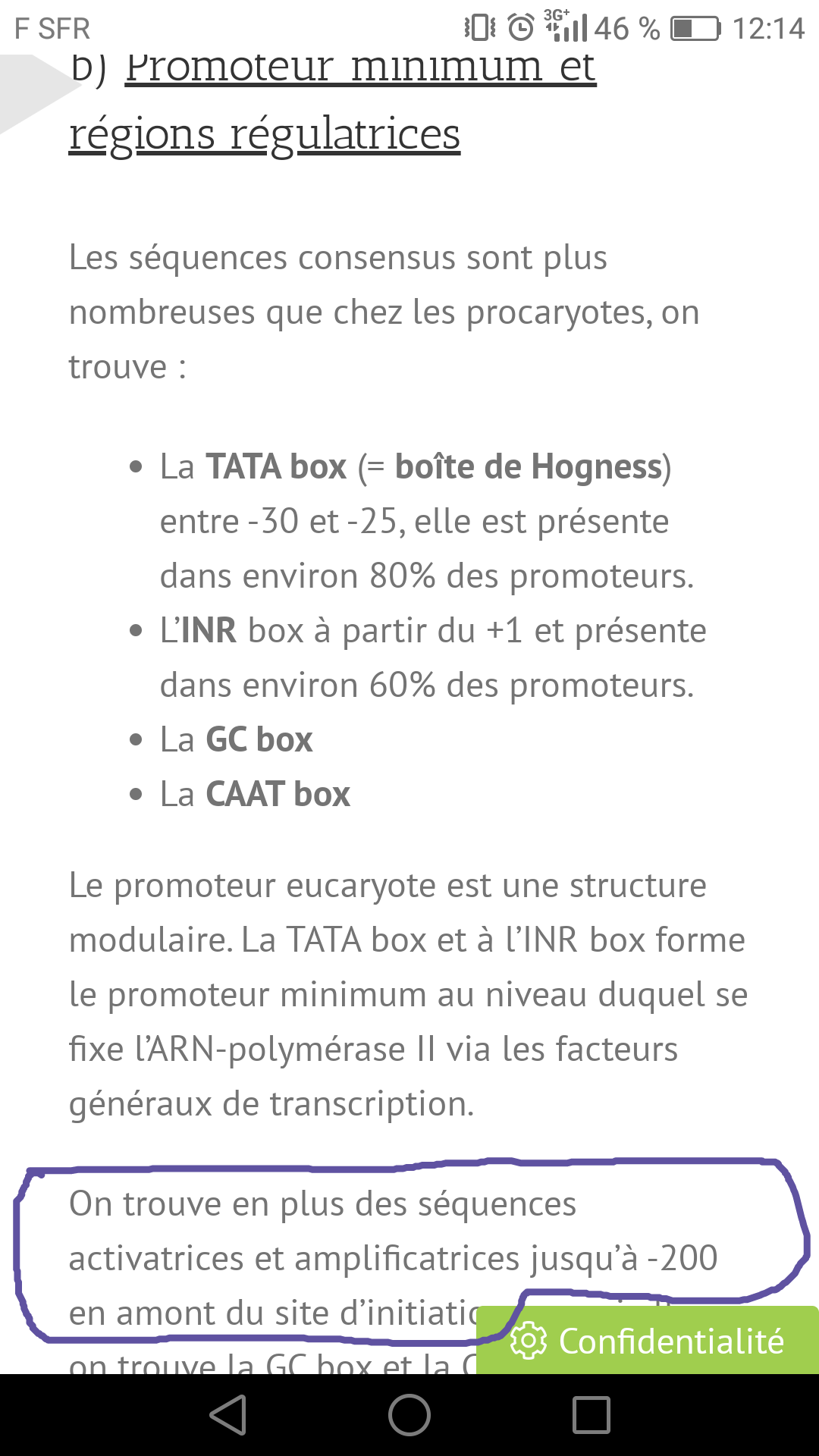

https://www.carabinsnicois.fr/phpbb/vie ... ocaryote+régulatrices#p330486
Salut, je viens de trouver ce poste qui n’est pas d’accord avec ce que vous m’aviez dit :( Je pense que les facteur de transcription spécifique concerne aussi les procaryote :/

En effet ça se contredit un peu, j'ai fait des recherches sur internet (c'est un site fiable pas wikipédia mdr)
Je te met la source : https://www.cours-pharmacie.com/biologi ... -ladn.html
Du coup eux ils établissent que les facteurs de transcription specifiquent concerne les eucaryotes et que c'est une des différences entre transcription eucaryote et procaryote.
