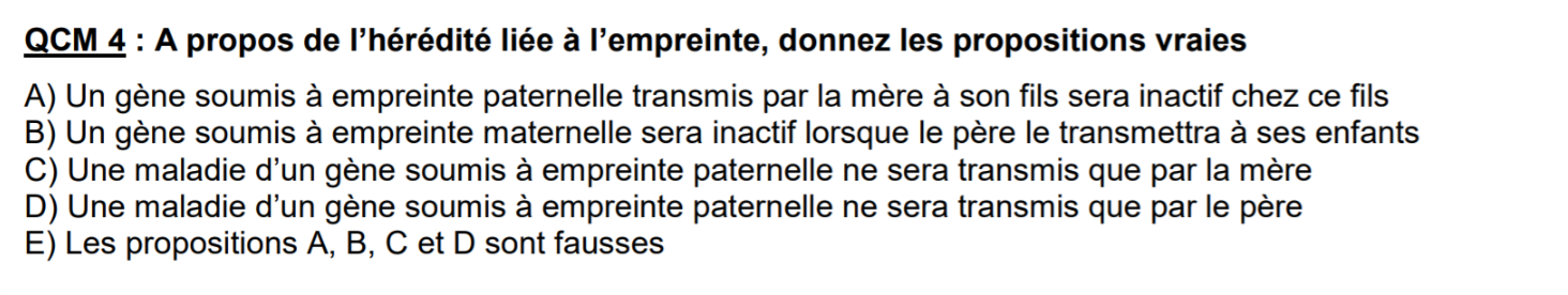

Alors je ne comprend pas du tout la transmission de l'empreinte à la descendance et qui sera sains ou malades en fonction de leur sexe (j'ai vu le message où tu as répondu à une question similaire mais je n'ai pas compris @@ )
par exemple dans ce QCM :
La réponse est C mais je ne comprend pas le raisonnement pour obtenir la réponse?
Mercii :wink2:

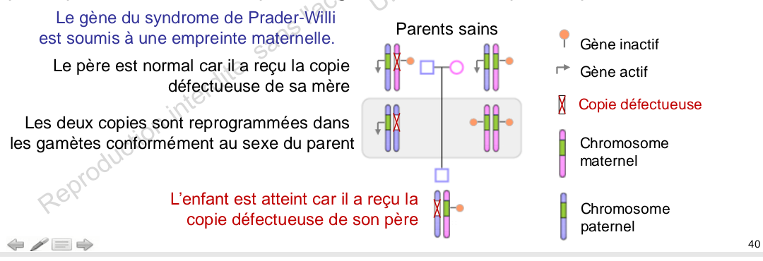

3. :idea: Remarque :
Si le gène A soumis à empreinte maternelle avait une mutation, lorsque la mère le donne à son fils ou sa fille
-> pas de soucis pour eux car leurs cellules somatiques gardent l'empreinte, seule la copie non muté du père s'exprime
En revanche :
-sa fille transmettra à ses gamètes la copie mutée avec l'empreinte (donc elle ne transmettra pas la mutation à ses enfants vu que le gène muté sera pour eux aussi inactif dans leurs cellules somatiques)
-son fils lui, enlèvera l'empreinte dans ses gamètes et ses enfants ayant reçu la copie mutée de la grand mère seront malades ! (Mutation s'exprimant car le gène est maintenant actif dans leurs cellules somatiques)
Je te met ici un schéma du professeur pour illustrer en exemple :

Je résoud maintenant le QCM avec toi :wink2: :
A. Faux
Un gène soumis à empreinte paternelle chez un individu (Gérard) est transmis à une femme (sa fille Marie). Dans les cellules somatiques de Marie le gène sera inactif. Cependant dans ses ovocytes, Marie aura reprogrammé l'empreinte et comme c'est une empreinte paternelle "la règle de la solidarité féminine" ne s'applique pas. Elle sera donc capable d'enlever l'empreinte sur ce gène et de le transmettre sans empreinte à son futur enfant. Si elle a un fils,comme ici, (si tu as compris si elle avait eu une fille le résultat aurait été le même) le gène sera donc actif chez lui.
B. Faux
Même raisonnement en commençant par une femme.
C. Vrai
En reprenant le développement fait en A. On remarque que, si le père de Marie (Gérard) avait son gène muté, étant sous empreinte dans ses cellules somatiques et celles de sa fille les deux auraient été sains.
Cependant lorsque Marie enlève l'empreinte dans ses ovocytes elle rend ce gène muté actif et la mutation s'exprimera alors chez ses enfants.
D. Faux
Si Gérard a eu un fils (qu'on appellera Auguste) au nom de la "solidarité masculine" en reprogrammant l'empreinte dans ses spermatozoïdes il n'aurait pas été capable d'enlever l'empreinte : le gène serait resté inactif. Les enfants d'Auguste auraient donc reçu une copie mutée MAIS inactive du gène (ils auront la copie de leur mère active -comme c'est un gène à empreinte paternelle on a vu que dans les ovocytes il était retabli actif-)
Conclusion: ses enfants ne seront pas malade (à moins que la copie active reçue de leur mère soit muté également :sweat: )
C'est plus clair pour toi ? :)
