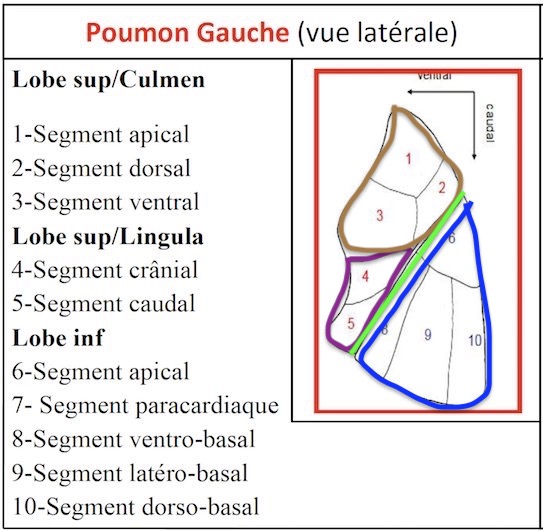

:arrow: Oke avce un schéma ce sera plus parlant :
Si réellement la partie lingulaire (en violet) du lobe supérieur était considéré comme un lobe moyen à part entière, tu vois que la scissure oblique (en vert) ne sépare quand même pas le pseudo "lobe moyen" du lobe supérieur (en marron) qui correspondrait à la partie culminale du coup. En revanche elle sépare le la partie culminale (en marron) du lobe inférieur (en bleu), et la partie lingulaire (en violet) du lobe inférieur (en bleu).
Donc quoi qu'il en soit, même si la partie lingulaire était considéré comme un lobe (le lobe moyen) ce qui n'est pas le cas encore une fois, l'item reste faux ! :wink2:
:arrow: De toute façon si vous voyez lobe moyen pour le poumon gauche, c'est faux !
