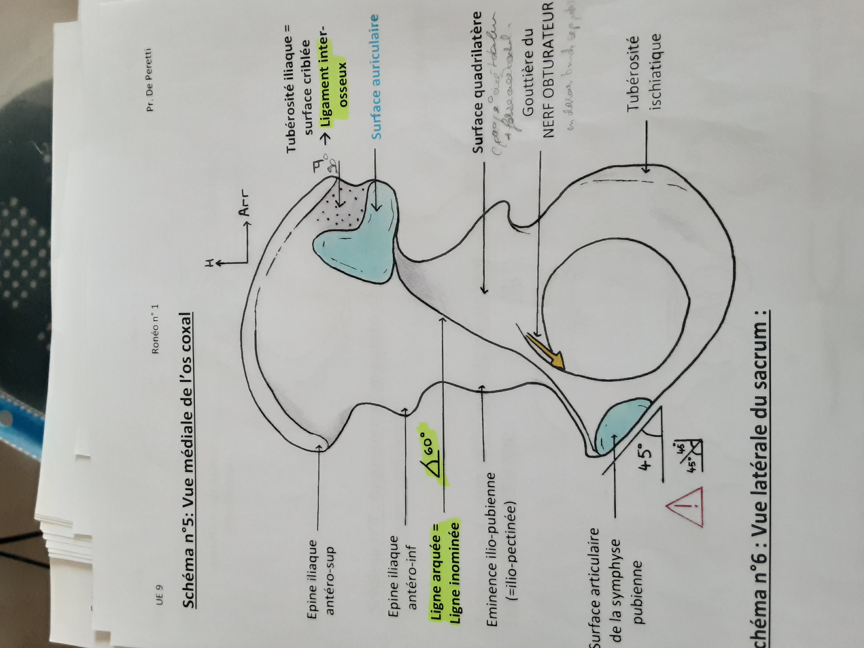

Alors j'ai une question, elle est vraiment "bizarre" parce qu'en fait je ne comprends pas trop la différence entre le pédicule honteux = pudendal et le pédicule obturateur. En fait je comprends que le pédicule obturateur passe simplement dans le foramen obturé, mais je ne comprends pas trop le cheminement du pédicule pudendal/honteux. De plus je ne comprends pas trop si il y a un certain rapport entre diaphragme pelvien et périnéal par rapport à ces deux pédicules, je veux dire par là, est-ce que l'un des diaphragmes est vascularisé par de manière privilégiée ou non ?

Une fois que ton artère obturatrice naît de l'artère hypogastrique, elle va cheminer, avec ton nerf obturateur, dans la gouttière sous-pubienne (relief endopelvien de l'os coxal) avant de sortir du petit bassin par le foramen obturé.

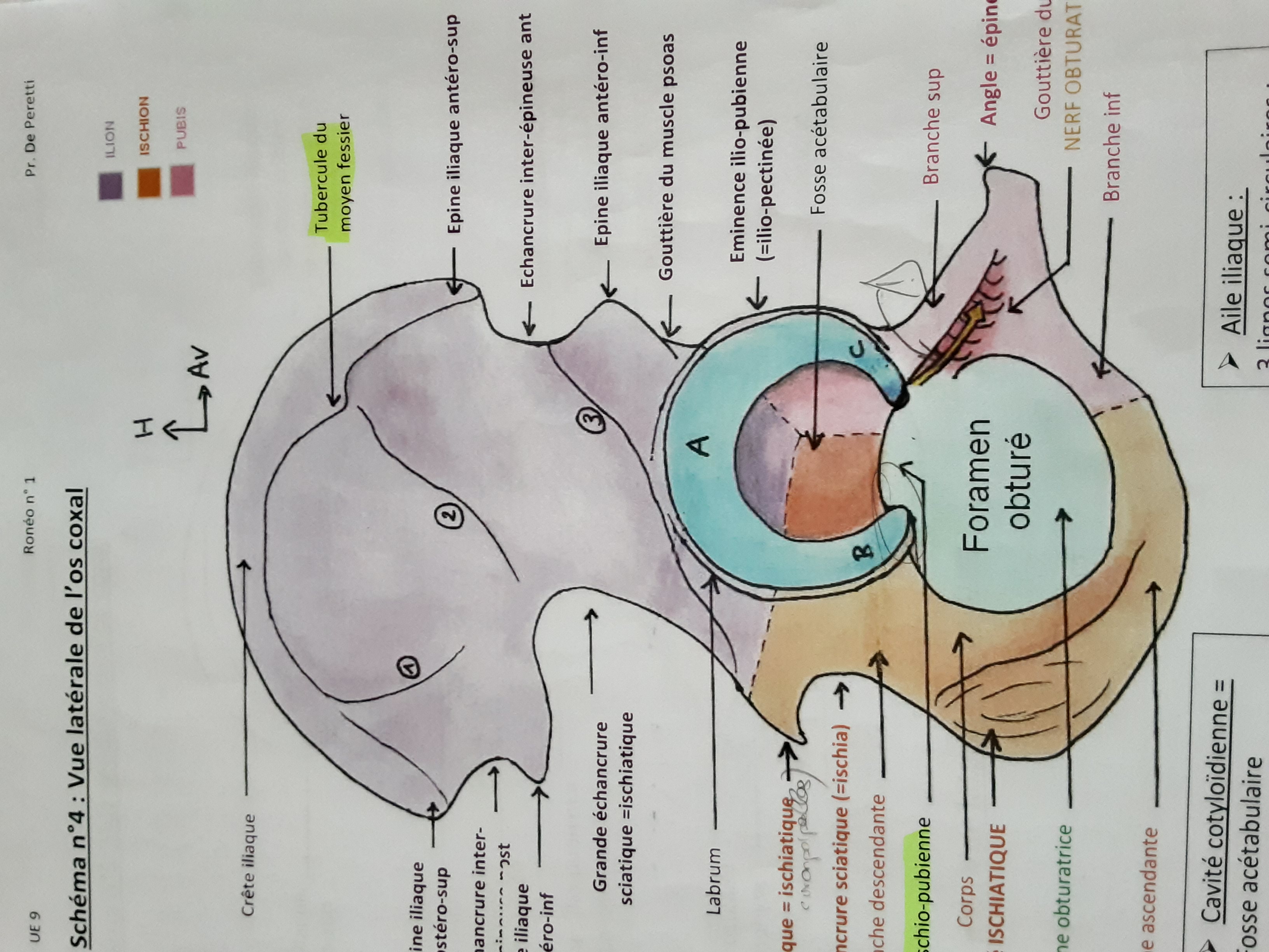

Déjà merci pour la longue réponse tout est niquel seulement j'ai encore une question concernant le pédicule obturateur. En effet dans le socrative j'avais compté juste le fait qu'on dise que l'artère obturatrice passe sur la face exopelvienne. En fait j'avais en tête le schéma de la vue exoP avec le nerf obturateur en sous pubien, j'avais pas pensé à la vue endoP.
Mais du coup pour en finir avec ce pédicule, l'artère obturatrice passe en endoP car elle vient de l'hypogastrique et passe en dedans du bassin c'est ça la finalité?

QCM 6 : A propos des parois du petit bassin, indiquez la (les) proposition(s) exacte(s) :
A) L’artère obturatrice chemine dans la gouttière sous-pubienne (relief osseux de la face exopelvienne de l’os coxal)
Correction : A) Faux : tout est vrai, sauf que la gouttière sous-pubienne se trouve sur la face endopelvienne de l’os coxal +++
C'était tout simplement un piège sur les parois osseuses du PB ! C'était donc pour vous faire réfléchir sur le fait que la gouttière sous-pubienne est sur la face endopelvienne, et pas exopelvienne ! Est-ce que tu vois où je veux en venir ?
:arrow: Mais sinon oui, logiquement, le pédicule obturateur va, à un moment de son trajet, cheminer sur la face exopelvienne, puisque sa destinée est notamment d'aller vasculariser/innerver le muscle obturateur externe !
Je suis désolé que tu aies mal compris mon piège, qu'il ait pu t'embrouiller... J'espère que c'est mieux compris maintenant ? :D

si tu peux reouvrir le post Camille stp ou alors si tu as compris ce que sacha a dit tu pourrais vite fait me dire
j'ai toujours pas compris le fait qu'on trouve la gouttière sous pubienne uniquement en vue endopelvienne et pas exopelvienne aussi comme sur les schemas ?

C'était un QCM un petit peu foireux, je me suis totalement trompé sur ce coup désolé les gars si ça vous a embrouillé ! J'en ai reparlé avec ma cotut', et retenez bien que la gouttière du pédicule obturateur est visible à la fois en vue endo- et exopelvienne !
Encore désolé, j'espère que c'est bon pour vous maintenant ! :P
