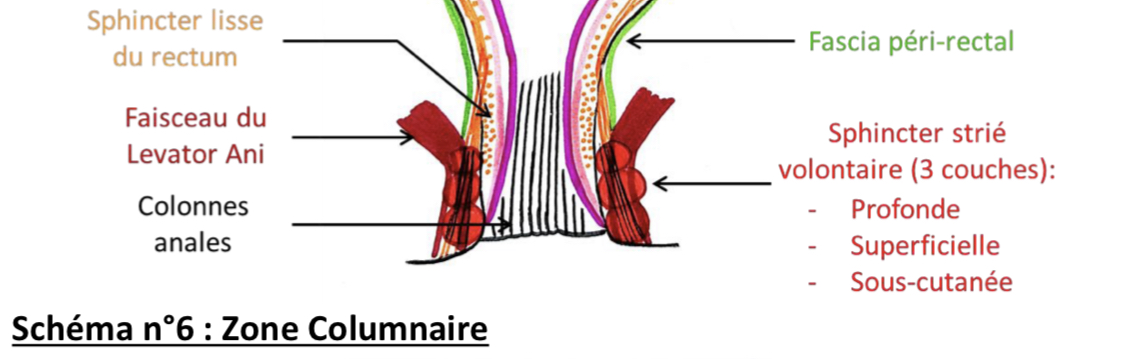

à propos de cet item : "C) Son sphincter lisse est à la partie basse des colonnes anales"
je n'arrive pas trop à visualiser le sphincter lisse se situant à la partie basse des colonnes anales..
sur le schéma n°5 (coupe frontale du rectum) de la ronéo, on dirait plutôt qu'il est présent sur toute la hauteur des colonnes anales, non ?
quant au sphincter strié, il est lui-aussi à la partie basse des colonnes anales ?

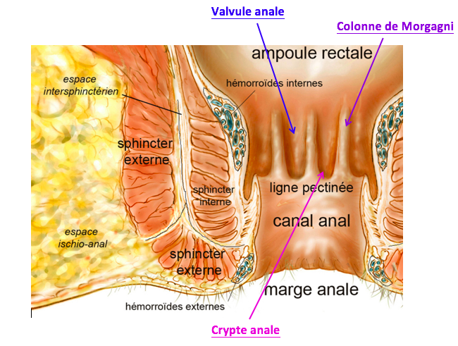

:arrow: L'item est bien VRAI, le sphincter lisse provient d'une hypertrophie de la couche circulaire à la partie basse de la musculeuse du rectum donc à la partie basse des colonnes anales comme tu peux le voir sur le schéma!
:arrow: Pour le sphincter strié une partie est aussi à la partie basse des colonnes anales

Le prof dit qu’il faut retenir sa version à lui :/ sur le schéma il a l’air de bien montrer que le sphincter strié ( en bas ) est en dessous du sphincter lisse ( en haut ) donc d’après le schéma, le sphincter lisse est à la partie HAUTE des colonne anales.
Ce n’est pas un piège haute vs basse?

merci pour ta réponse! cependant tu dis "à la partie basse de la musculeuse du rectum donc à la partie basse des colonnes anales", mais la partie basse de la musculeuse du rectum pourrait correspondre à toute la partie des colonnes anales (vu qu'elles-mêmes sont à la partie basse du rectum) ?

Bonjouuur, alors en regardant ce poste dont la réponse était certaine : https://www.carabinsnicois.fr/phpbb/vie ... lit=+Haute
Ou on disait que :
C) les colonnes anales sont à la partie haute du canal anale. VRAI !
D) les valvule anales sont à la partie basse du canal anale. VRAI !
Je commence à avoir des doutes sur la presence dès colonne annales sur toute la longueur du canal anale, ( pourtant elle sont présenté sur le schéma sur toute la longueur)
Si on considère que les colonnes anales sont présentes qu’à la partie haute l’item devient vrai... mais c ambiguïe par rapport à ce qu’on a vu en cours :(
Est-ce que vous pouvez demander au prof svp de nous dire si :
les colonnes anales sont présentes uniquement à la partie haute du canal annales ? Est-ce que le sphincter lisse est présent à la partie basse ou haute du canal anale ? Peut-on dire que le sphincter strié est présent au même niveau que le sphincter lisse ? Ou est-ce qu’il plus en dessous ?

du coup quand le prof dit "le sphincter strié est autour du sphincter lisse et au-dessus de la ligne ano-cutanée" : on compte V un item " le sphincter strié est à la partie basse des colonnes anales" ?
et du coup le sphincter lisse est bien lui aussi au-dessus de la ligne ano-cutanée ?

Oui du coup le sphincter strié est à la partie basse des colonnes anales est à compter juste et pour le sphincter lisse je dirai qu'il est aussi en dessous de la ligne ano-cutanée à la différence du sphincter strié :)
