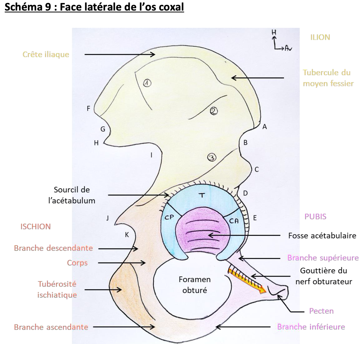

coucou, dans ce post Léna tu disais que l'item B était bien vrai... https://carabinsnicois.fr/phpbb/viewtop ... 017+gouttière#p650200
tu confirmes qu'il est bien vrai ? la gouttière du nerf obturateur est bien au niveau du bord antérieur de l'os coxal, en avant du foramen obturé, et sous la branche supérieure du pubis :) sinon, pourrais tu m'expliquer le piège stp ?

Oui je sais j'ai dit que c'était VRAI dans un post précédent psk honnêtement le jour du concours j'aurai mis cet item VRAI mais en lisant les explications des tutrices des autres années je pense que l'item est bien FAUX pour 2P! C'est sur qu'il porte à confusion mais c'est psk c'est un item wtf à la 2P et je pense pas qu'il a réfléchi au fait que l'item pourrait être vu comme juste mais c'est vrai que quand on regarde la liste des reliefs du bord antérieur de l'os coxal, la gouttière sous-pubienne n'en fait clairement pas partie et je pense que le piège est là :/
