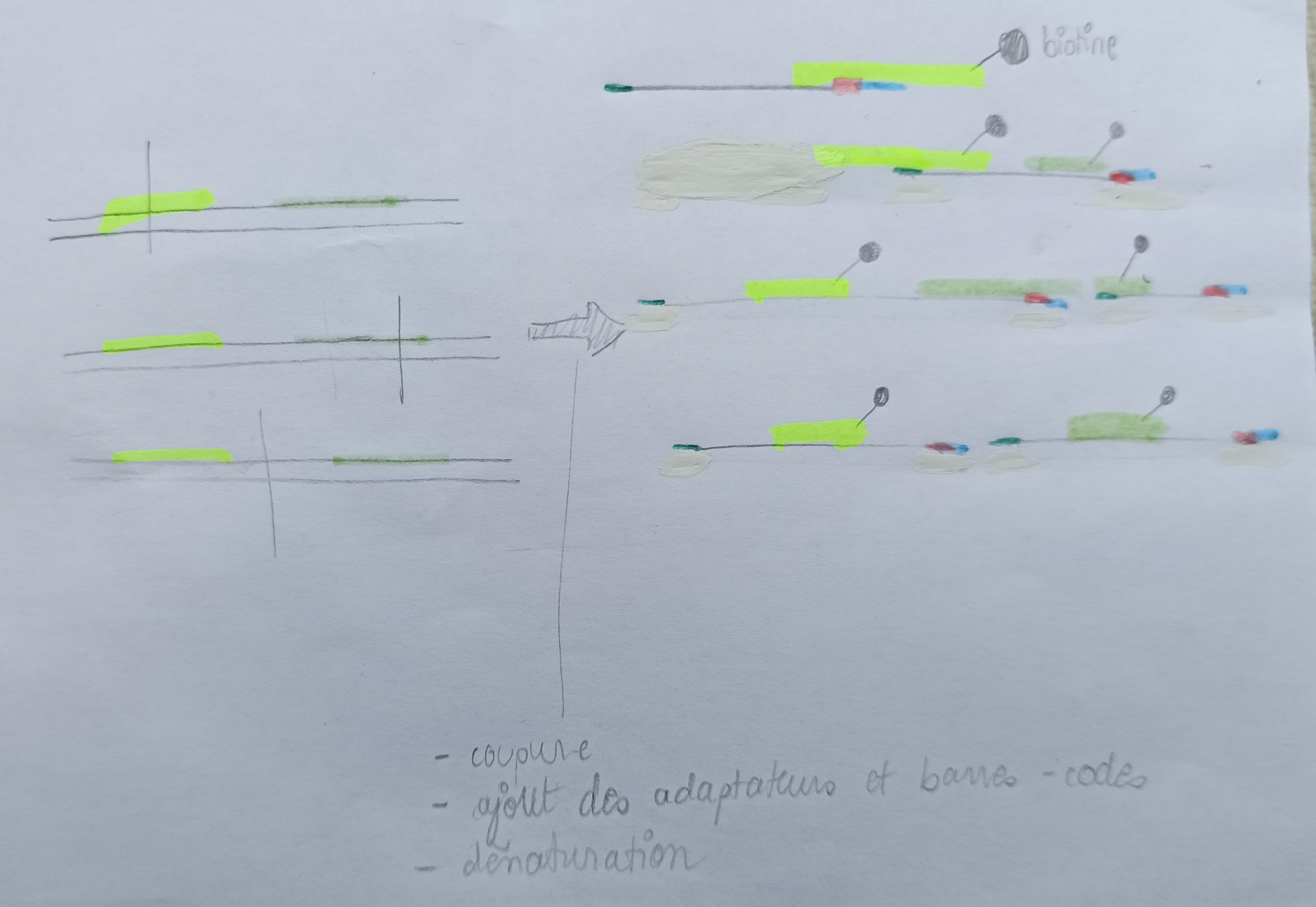

Messagepar AnNévrisme » 01 Mai 2020, 15:50
Alors je comprends que tu puisses te poser ces questions, perso j'avais établi ce raisonnement que je te met en schéma
• Les 3 brins double brin correspondent tout les 3 au même gène et ce sont les 3 types de coupures (parmis une infinité on est d'accord) que je détailles.
• Les deux sondes de captures qui reconnaîtront ce gène sont représentées par les traits fluo et vert clair.
On voit 2 sondes aussi dans les schémas de la prof
Pour ce qui est de ta première question :
L'annee dernière la prof avait expliqué que le génome à été séquence entièrement (même si on est très très loin de connaître tous les gènes ni leur rôles!!) Et qu'à partir de là on a pu détecter des bouts des gènes qui sont caractéristiques de ceux-ci !
Rappelles toi que sur une succession de par exemple 20 nucléotides on a 4 nucléotides possibles à chaque fois ça fait un paquet de combinaisons possibles... ! Donc retiens juste que les sondes ARN sont complémentaires de régions spécifique au gène d'intérêt (c'ets texto du cours)
C'est plus clair pour toi ? :)
