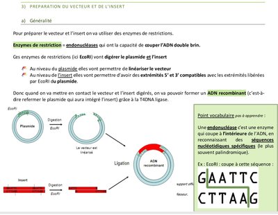

salut merci pour ce dernier ccb, juste je comprends pas la justification disant qu'on a besoin d'enzymes non spécifiques. Dans le cours sur les enzymes de restriction, il est dit que le type 1 et 3 coupent aléatoirement. Je crois qu'au concours la prof faisait un piège en donnant des noms d'enzymes de restriction rendant l'item faux puisqu'on ne précise pas les séquences double-brin à couper. Les enzymes de restriction étant des endonucléases pouvant réaliser des coupes au hasard je ne vois pas pourquoi dire "enzymes de restriction" rend l'item faux merci.

Messagepar AnNévrisme » 08 Mai 2020, 12:48
Salut, :)
Peux tu m'envoyer le passage qui dit que les enzymes de restriction de type 1 et 3 ne sont pas spécifiques d'une région s'il te plaît ?
Pour récap:
• Dans la famille des endonucleases =enzyme coupant l'ADN à l'intérieur et non aux extrémités
La prof vous parle : -des enzymes de restriction : coupe de l'ADN double brin au niveau d'une séquence qu'elle reconnaît spécifiquement (cette séquence est souvent palindromique et s'appelle le site de restriction)
-des endonucleases non spécifique (un peu les "bourrins" si vous voulez) qui coupent l'ADN double brin à l'intérieur mais sans couper toujours au même endroit (elles coupent n'importe où tant que c'est à l'intérieur et que c'est du double brin) : elles coupent l'ADN double brin indépendamment de la séquence !

Messagepar theovalettenice » 08 Mai 2020, 14:16
salut je faisais référence à l'errata du tut 8 Q4 B ou tu mettais qu'il aurait fallu préciser enzyme de type 2 (dans la question : "Ces enzymes réalisent des coupures reproductibles et spécifiques d’une séquence nucléotidique"), impliquant que ce n'était pas vrai pour les 2 autres (type 1 et 3).
Je suis d'accord que le type 2 coupe des séquences palindromiques mais du coup je ne comprends pas la justification de l'errata : ca signifierait, comme je le comprends, que les types 1 et 3 ne réalisent pas de coupe spécifiques et/ou ne réalisent pas de coupes reproductibles permettant alors d'obtenir des fragments coupés aléatoirement pour notre séquençage, nan ?

Messagepar Lilou Sanger » 08 Mai 2020, 16:05
Coucou
C’est moi qui avait mis l’errata du coup je te remets le poste pour que ça soit plus clair : https://www.carabinsnicois.fr/phpbb/vie ... 6&t=142361
C’est bon pour toi ?

Messagepar theovalettenice » 08 Mai 2020, 16:19
Au temps pour moi j'avais mal lu mon cours qui disait bien "différentes", ouais ouais c'est ok merci

Messagepar BloodyMary » 25 Mai 2020, 02:25
du coup les enzymes de restriction ne sont pas forcément spécifiques d'une séquence donnée ? seulement les types 2 (vu que les 1 et 3 coupent aléatoirement) ?
un item "les enzymes de restriction (endonucléases) reconnaissent une séquence spécifique et coupent l'ADN de façon spécifique" c'est faux du coup (vu qu'on précise pas "enzymes de restriction de type 2") ?
