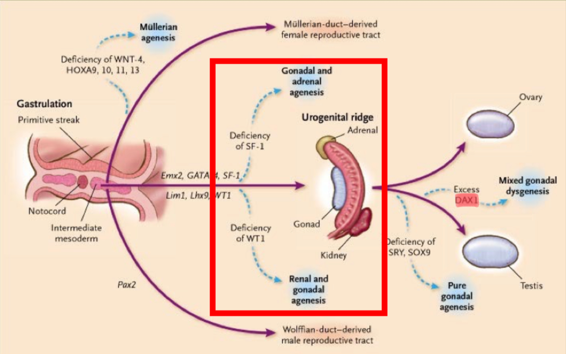

Pour répondre à Rosi
On voit bien sur cette photo (surlignage en rouge) que le gène DAX1 bien qu’etant La 1ère étape dans la cascade permettant la différenciation de la gonade n’est pas le 1er gène permettant à partir dès tissu embryonnaire d’in fine obtenir une gonade (si il y a un problème avant même si DAX1 fonctionn correctement il y aura aussi des problèmes)
Je ne pense pas que le prof vous piégera (ou sinon ce sera flagrant) sur les mots formation VS diffrenciation de la gonade qui sont très proches Mais faites quant bien même attention au contexte de l’item et du QCM on ne sais jamais :wink2:
