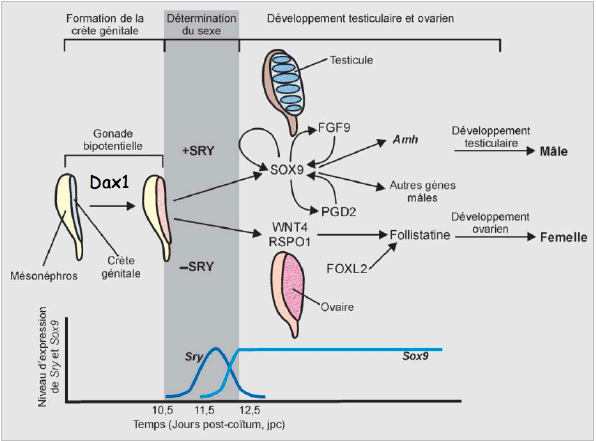

hello,
par rapport, à cet item, je suis d'accord que c'est un peu bizarre, mais dans la ronéo p11 il y a écrit "Cette différenciation gonadique ne pourra se faire qu’en présence de certains gènes :
v SRY : 1er gène impliqué"
Je m'étais dit que c'était parce que DAX1 était seulement impliqué dans la détermination sexuelle comme le prof a l'air de faire la différence, mais du coup avec votre item je ne sais plus trop!
Merci beaucoup! <3

J'aimerai une explication car c'est dit " "Cette différenciation gonadique ne pourra se faire qu’en présence de certains gènes : v SRY : 1er gène impliqué"
MAIS page 2 de la ronéo c'est dit "Le primum movens ( = la 1ère étape ) de cette différenciation gonadique est porté par le gène DAX1 qui permet l’évolution de la gonade bi potentielle, puis par le gène SRY qui est un acteur indispensable pour la détermination testiculaire" → donc ici on voit bien que SRY n'est pas le 1 er gène impliqué .
Ensuite je pense sincèrement que le prof ne porte pas de réel importance entre différenciation et détermination de gène car DAX1 n'est pas seulement impliqué dans la détermination sexuelle vu que page 2 c'est dit Le primum movens ( = la 1ère étape ) de cette différenciation gonadique est porté par le gène DAX1 . Pareil pour SRY un coup il dit qu'il est indispensable pour la différenciation un coup pour la détermination , donc c'est qu'il a pas l'air d'y tenir une importance majeure.
Que retenir de tout ça svp ? merciiii :wink2:

Messagepar estelophase » 23 Avr 2020, 15:33
Salut Salut
Pour cet items je me suis inspirè d'un item du sujet du Concour de BDR où le prof parle aussi des gènes et de la différenciation
Le gène DAX1 est bien le 1er gène de la différenciation sexuelle ++++
- Après avoir réécouté l'enregistrement dans son 1er cours le prof précise bien "avant SRY il a DAX1" comme c'est représenté sur le schéma
- Le prof répète dans son 2ème cours que le gène DAX1 correspond à la 1ère étape de la différenciation gonadique, et que le gène SRY agit seulement ensuite
Il y a donc une petite subtilité à la p11 de la ronéo 2:
Le gène SRY permet ensuite d'orienté la gonade vers une détermination testiculaire => Il est donc le 1er gène SPÉCIFIQUE (physiologiquement seulement chez le garçon et seulement pour permettre la différenciation testiculaire) permettant la cascade de différenciation testiculaire.
:!: DAX1 lui est COMMUN aux différenciation testiculaire et ovarienne, il est le 1er gène a intervenir pour permettre la différenciation quelle soit testiculaire ou ovarienne
Récap:
1=> DAX1 commun aux 2 différenciations agit en 1er (comme un "précurseur")
2=> Chez l'homme (cas physiologique) SRY est le 2ème gène qui entre en jeux masi le 1er gène spécifique de la différenciation testiculaire suivis de la cascade avec SOX9
J'espère que ces explications sont clairs pour vous ? Sinon je peux reformuler
Bon courage à tous <3

Messagepar The Krill » 23 Avr 2020, 17:50
ok c'est parfait pour moi merci beaucoup! juste du coup, est-ce qu'on doit faire une différence claire entre détermination et différenciation sexuelle et si oui tu saurais laquelle parce que je suis pas sûre d'être super au clair sur cette subtilité,
merci encore pour la réponse <3

Messagepar estelophase » 24 Avr 2020, 22:40
Alors le plus important c'est de retenir que la détermination et la différenciation font partis de l'établissement du sexe gonadique.
-La détermination c'est un terme spécifique pour la gonade, c'est le chemin que va prendre la gonade pour obtenir un ovaire ou un testicule
-La différenciation (terme plus général) qui implique la cascade moléculaire permettant la différenciation globale que ce soit les OGI et les OGE
C'est mieux pour toi ? :P
