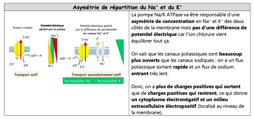

Messagepar Kairématome » 02 Mai 2020, 18:38
Holaaaaa,
Je m'excuse d'avoir laissé ce post si longtemps sans réponse, je m'étais pas rendue compte qu'il datait autant :/
Pour commencer Sandrine, tu mélanges tout :shock: : les canaux membranaires sodiques font entrer le Na+ et sortir le K+ et la pompe fait sortir 3 Na+ et fait entrer 2 K+ /!\ ATTENTION ne confond pas :confused:
Et la réponse pour dr yang est toute simple : le Cl-équilibre l'asymétrie de répartition des charges créée par la pompe, elle ne génère donc pas de potentiel électrique, seulement un potentiel chimique.
C'est seulement l'action combinée de la pompe et de la perméabilité différentielle des canaux sodiques et potassiques qui permet cette création de potentiel électrique :wink2:
Tout est très bien expliqué dans la ronéo sur le PE, je vous mets l'extrait correspondant ci dessous correspondant à la page 13 :P
