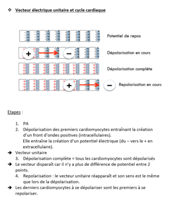

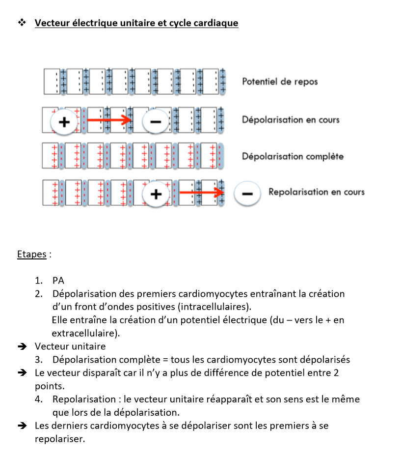

Dans la ronéo 9 concernant l'ECG p17, je ne comprends pas la phrase "la dépolarisation entraîne la création d'un potentiel électrique ( orienté du - vers le + dans le milieu extracellulaire ) représenté par le vecteur unitaire…" car le schéma indique le sens inverse (du + vers le - ).
De plus, le prof nous dit que le sens du vecteur ne change pas entre la dépolarisation et la repolarisation, alors qu'il dit que les dernières cellules à se dépolariser sont les premières à se repolariser. Cela me semble paradoxal. Pouvez-vous m'éclairer?

Pour ta seconde question, le sens du vecteur ne change pas car les premières cellules restent dépolarisées (+ en intracellulaire) et les dernières se repolarisent (- en intracellulaire) donc le sens du vecteur reste le même car il est orienté du + vers le -.
J'avais déjà répondu aussi sur ce post, si ça peut t'aider : https://www.carabinsnicois.fr/phpbb/vie ... 14#p626614

Oui c'est un peu mieux, j'ai juste un peu l'impression que le prof se complique la vie (et la nôtre par la même occasion) en disant que le vecteur conserve le même sens (du + vers le - dans le milieu intracellulaire), alors qu'il pourrait juste dire que vu que les premières cellules à se repolariser sont les dernières à s'être dépolarisées, alors le sens de repolarisation est inverse au sens de dépolarisation, ce serait plus simple et logique pour tout le monde...

Non mais c'est tout à fait juste, ce que dit le prof. Le vecteur est orienté de la même manière.
