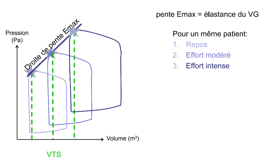

Pour déterminer la contractilité cardiaque pour un patient, on étudie les diagrammes pressions-volumes dans 3 situations différentes : repos, effort modéré, effort intense.
Avec ces 3 situations, on a ces
3 tracés :

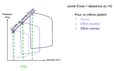

Pour chacune des courbes, on se concentre maintenant sur le point où la pression est maximale. Ces points correspondent à la fermeture de la valve aortique (en haut à gauche) soit la Pression télé-systolique. On les relie par une droite qui est appelée Emax ou élastance (reliant les élastances maximales). L'
élastance est un terme caractérisant le retour à la situation initiale après distension du cœur (au moment de la diastole) par analogie avec un "élastique".
On parle d'élastance maximale parce que le cœur vient de se contracter un max. C'est comme si on étirait un élastique et qu'on le lâchait d'un coup ou comme si on avait gonflé une bouée et qu'on l'avait dégonflé après avoir appuyé dessus (pression max).
L'élastance caractérise donc la contractilité. L'élastance est la même pour un effort modéré ou intense (on voit bien qu'il n'y a pas plusieurs droites, la droite est la même dans chaque situation) : si je tire plus ou moins sur mon élastique, il ne va pas changer sa caractéristique.

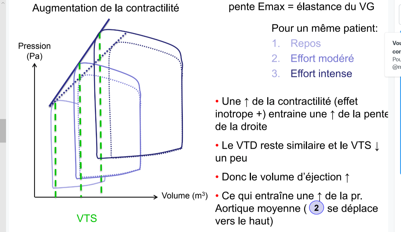

L'élastance caractérise la contractilité.Si on augmente la contractilité (par exemple en prenant des
médicaments ayant un effet inotrope positif), la droite sera plus pentue et on décale bien les courbes P-V vers le haut :
En
pointillés : situations de contractilité de base
En
traits pleins : situations de contractilité augmentée
Du coup, lors d'une augmentation de la contractilité, on a :
VTD identique : logique car aucun rapport avec une contraction cardiaque
VTS diminué car le cœur s'est + contracté (= contractilité augmentée)
Pression aortique moyenne augmentée Est-ce que c'est mieux pour vous ?
