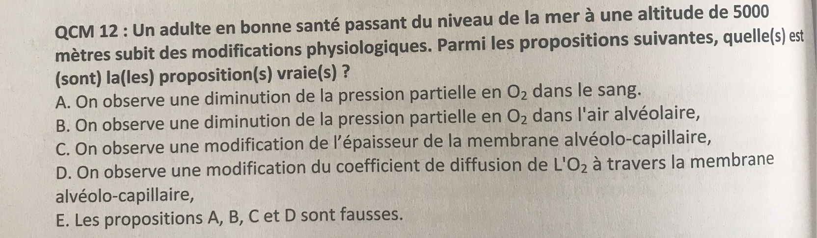

Saluut! :)
Alors j’ai vu ce post par rapport à ce qcm: https://www.carabinsnicois.fr/phpbb/vie ... 02#p638306
Mais je ne comprends pas trop l’explication.

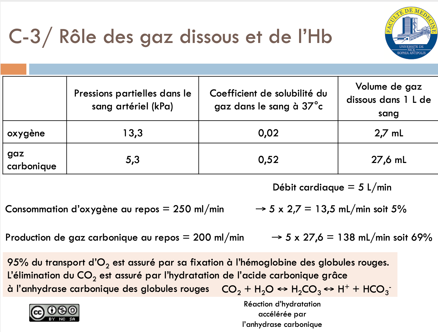

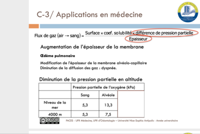

Dans le diapo, on voit que la PO2 sanguine ne change pas que ce soit au niveau de la mer et en altitude, comme ce qui est dit dans la ronéo.

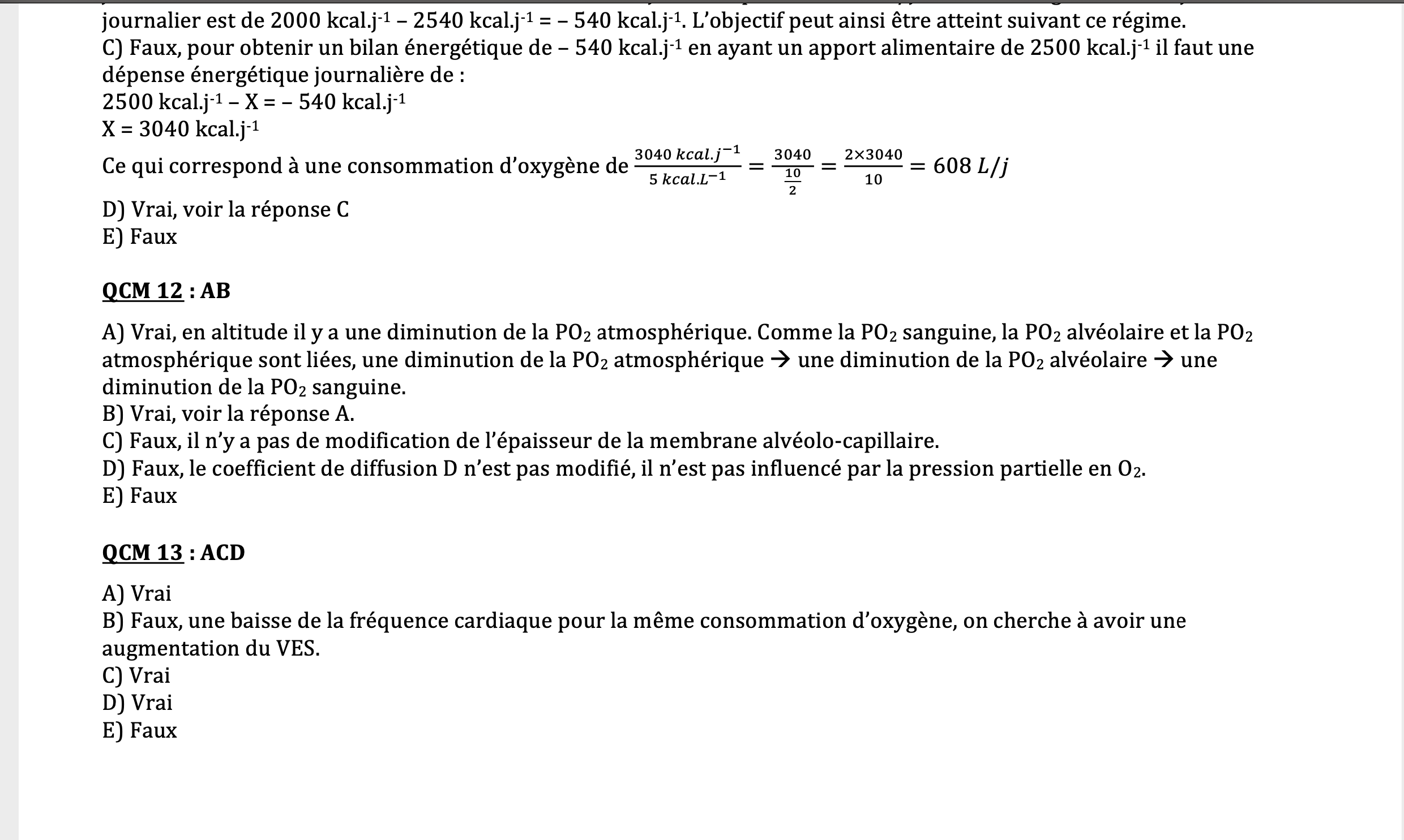

Mais quand j'ai regardé la correction officieuse des anciens tuteurs, ils précisent que toute la correction est juste puisqu'une personne qui a eu tout juste a bien confirmé ces réponses.
En plus sur le diaporama sur jalon il y a marqué qu’il date de l’année 2016-2017 (diapo 1) donc la version n’a pas vraiment changé du coup?
En soit on a vraiment l’impression que ce qcm se base sur cette diapo du coup on devrait compter l’item A faux si on se base dessus, mais il a bien été compté juste il y a 2ans..?

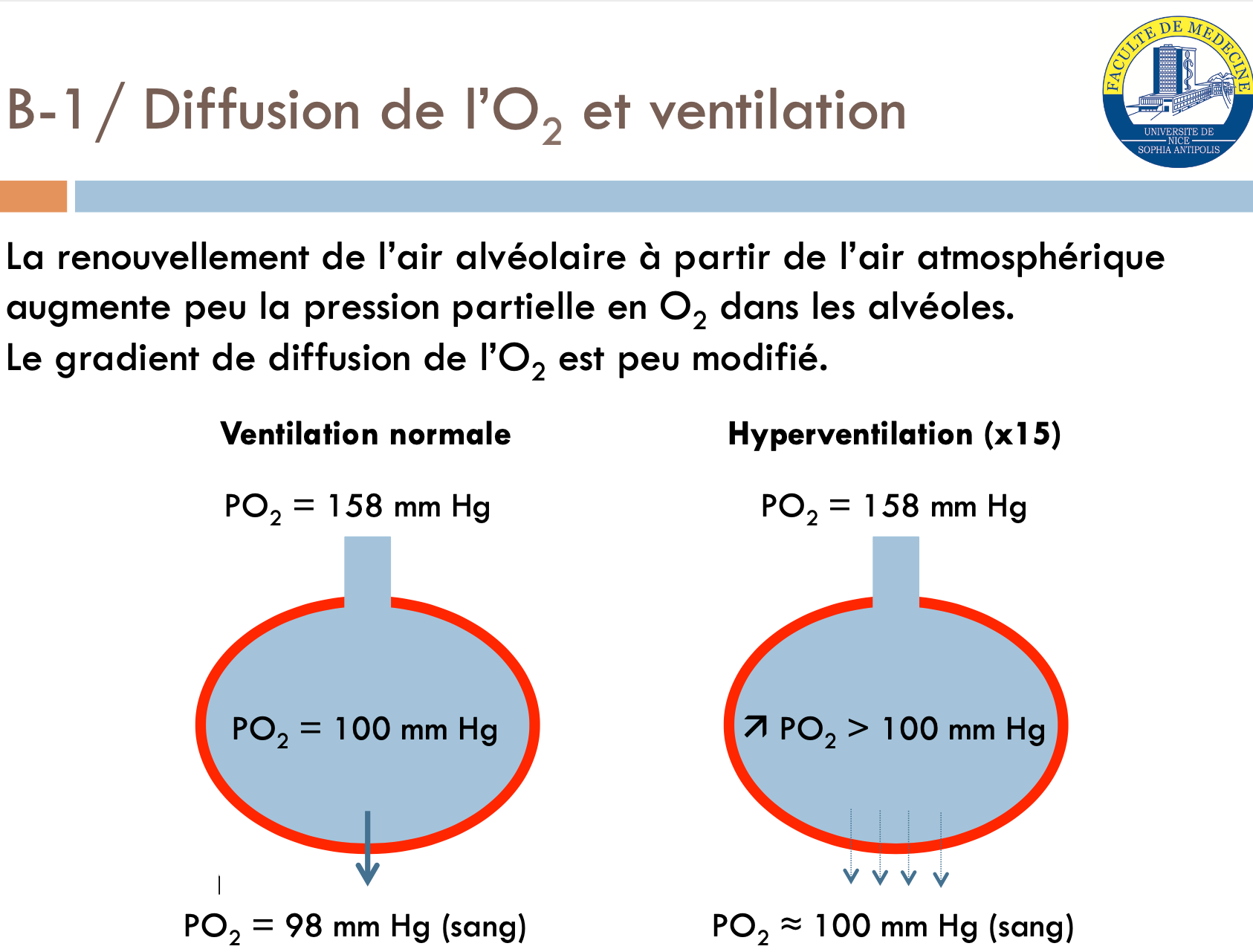

Est ce que par rapport aux 2 premiers items on ne devrait pas plutôt réfléchir par rapport au cours acide/base car c’est vraiment dans ce cours qu’il explique les variations de pression?
Une diminution de la PO2 sanguine serait plutôt cohérente si on monte en altitude non?
Mais du coup je trouve cet item ambiguë:
-> selon la diapo du cours 2, on dirait plutôt faux
-> selon le cours acide/base, et la correction de l’item donnée, on dirait plutôt vrai
Quelle version doit-on retenir alors?
Merci beaucoup! :)

+1, je trouve aussi plus logique qu'il y ai une diminution de la PO2 sanguine si il y en a une au niveau alvéolaire!
c'est le cas de l'hyperventilation du cours acide base, on dit que la PO2 est légèrement modifiée

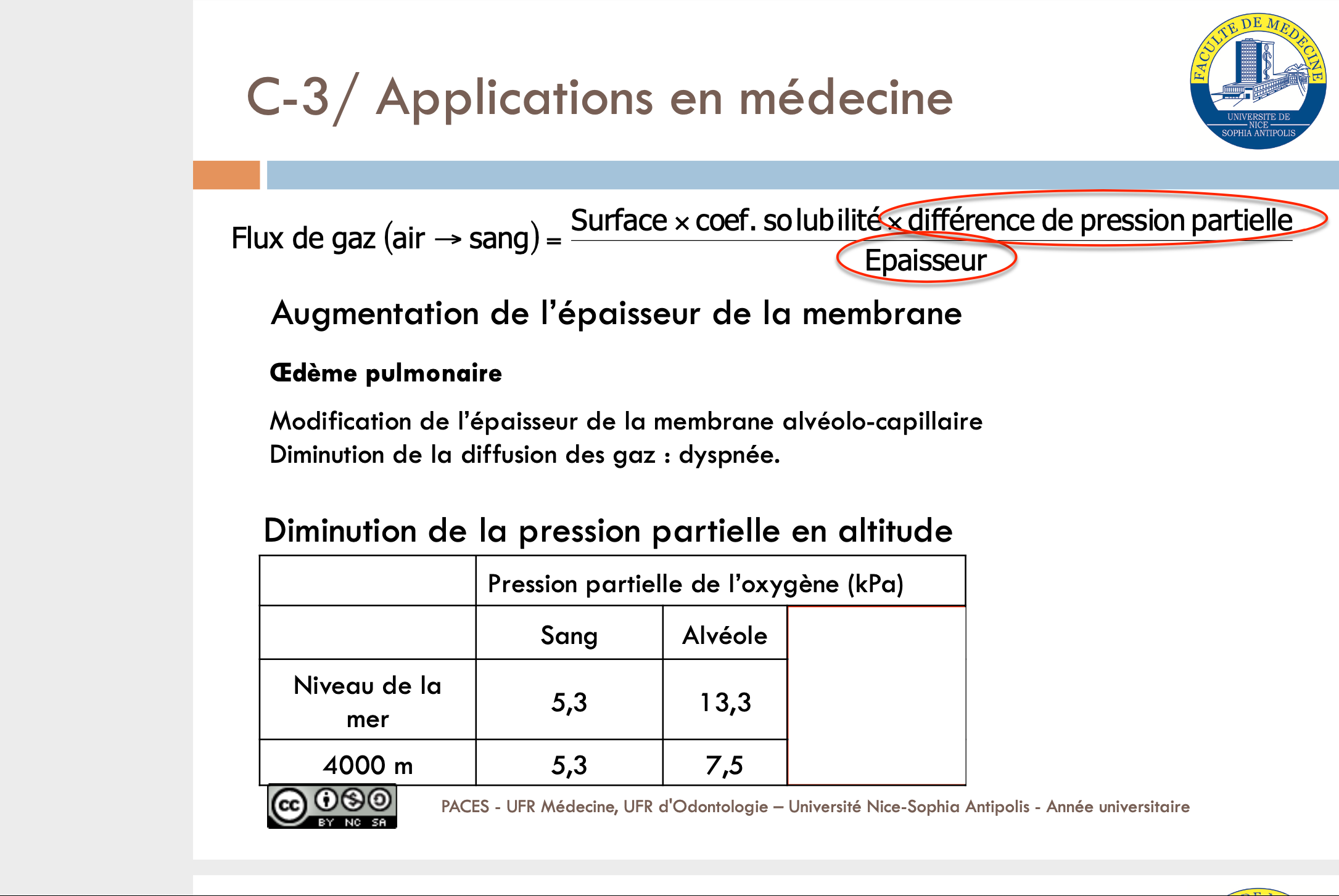

En fait, ce que j'ai dit dans l'autre post c'est qu'il y a bien une différence de PO2 sanguine, seulement pour simplifier le cours le professeur Favre a modifié sa version cette année et considère maintenant qu'elle ne varie pas dans ces conditions. Du coup, je pense que cette année cet item d'annale serait compté faux.

par contre j'ai encore une question.. je ne comprends pas vraiment pourquoi tu dis qu'il aurait changé de version, je ne sais pas ce qui a été dit l'année dernière, mais cette diapo date de 2016/2017, donc ça veut bien dire que ce tableau est le même avec les mêmes valeurs depuis quelques années?
Du coup je suis retournée voir le diapo, et il y autre chose qui me dérange:
:arrow: diapo 55:
Ici il marque du coup que (au niveau de la mer) :
- PO2 sanguine = 5,3 kPA
- PO2 alvéolaire = 13,3 kPA
:arrow: diapo 56:
ici il marque que: PO2 sanguine = 13,3 kPA
Je trouve qu'il y clairement une contradiction entre ces 2 diapos..
En + si on compare avec le cours acide/base, la version juste serait une PO2 sanguine de 13,3 kPA non?
on dit justement que la différence de pression partielle en O2 entre le sang et l'alvéole est très faible.. or ici une différence de 8kPa parait énorme..
D'autant + que si on calcule on a bien
13,3 kPA = 100 mmHg (environ)
et 5,3 kPa = 40 mmHg ..
En considérant qu'on est au niveau de la mer pour la mesure de ces valeurs dans acide/base.
Est ce qu'il serait possible d'avoir une explication/ de faire remonter cette contradiction aussi s'il vous plait?
je ne trouve pas ça logique du tout..

hey, dans les réponses de Favre de l'année dernière (vague 1 si vous voulez checker), il confirme bien les réponses A et B et que la diapo est imprécise, je passe en résolu du coup^^ merci!
