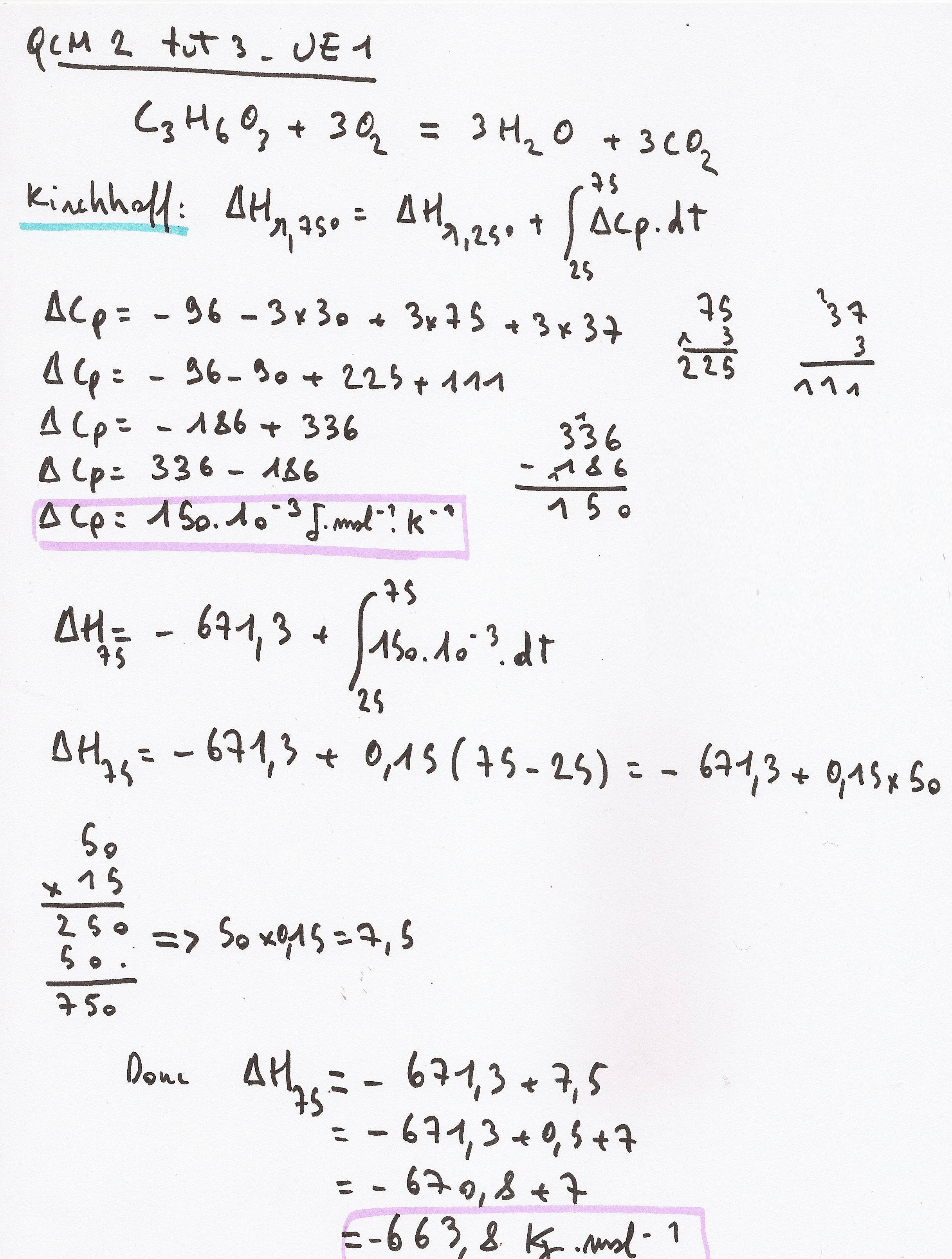

Par contre j'ai fait ça à la main parce que taper des formules c'est HYPER long (la mise en page du sujet du tutorat avec toutes les molécules et les DeltaH à taper c'était d'un lonnng ..) !
QCM 2, ou on utilise la loi de Kirchhoff :
Ici il "suffit juste" de connaître la formule, savoir poser des multiplications et des soustractions et faire une integrale d'une constante.

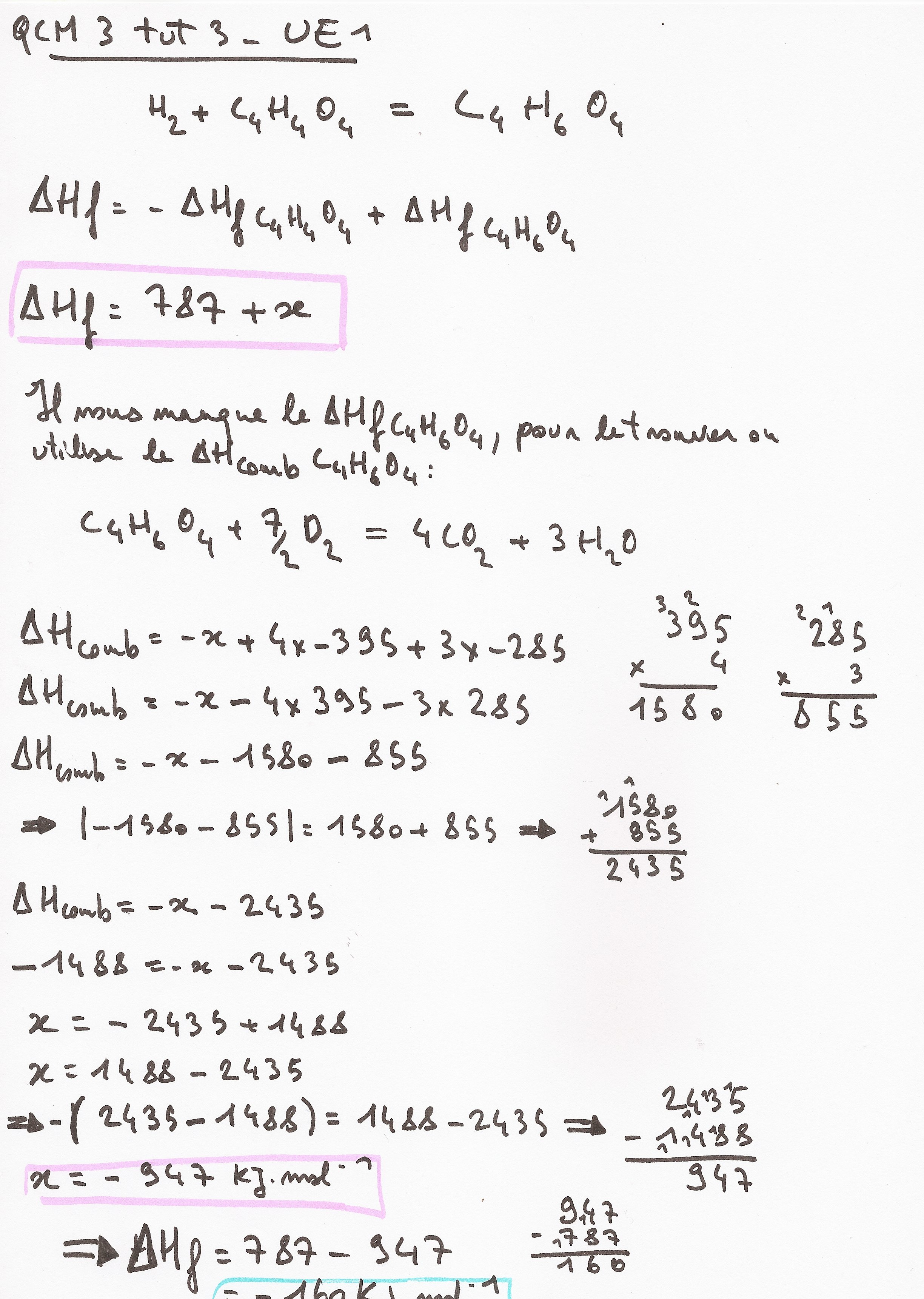

QCM 3, plus dur, mais pas infaisable, il faut encore une fois savoir poser une multiplication et une soustraction.

BONSOIR
POUR QCM 3 j ai pas cmpris pourquoi vous ne calculez pas delta h f de o2 :oops: :oops: :oops: MERCI DE M AVOIR ECLAIRE CET AMBIGUITE
mohaita
Messages: 31
Inscription: 26 Oct 2010, 11:11
Re: Correction détaillé QCM2/3 Tut 3
Messagepar Caillou » 17 Nov 2010, 12:35
Alors alors :
Pour le QCM 3 on n'utilise pas l'enthalpie standard de formation du H2(g) parce que c'est un corps simple, donc elle vaut 0 !
L'enthalpie standard de formation c'est la variation d'enthalpie d'une réaction qui se fait à partir de corps simples !
Corps simples : H2(g), O2(g), N2(g), C(s) ...
Va voir Diapo 23 du cour de Thermodynamique !
