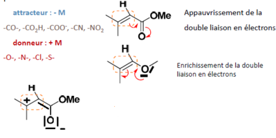

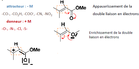

Deux autres petites questions sur la molécule 1 :
-On peut aussi parler d'effet inductif fort de la part du carbocation ou pas ?
-Je pensais que dans la mésomérie il y avait une "légère délocalisation" de l'éléctron -(ici l'électron de la liaison pi se rapprocherait seulement du carbocation (il irait "vers la droite de la double liaison"), mais la double liaison resterait au même endroit)-, alors qu'en fait on change carrément de place la double liaison ?
Merci d'avance !

Messagepar Buddy » 06 Nov 2010, 13:07
Alors il y a un effet inductif pas très fort mais les effets mésomères sont plus importants que les effets inductifsSAUF pour les halogènes. Donc ici on ne tient compte que de l'effet mésomère.
Pour ce qui est de l'effet mésomère, c'est quand tu délocalises qu'il va y avoir appauvrissement de la double liaison ou enrichissement, sur les Deux exemples du cours, fais les molécules délocalisées et regardes la polarisation de ta double liaison avant et après pour voir s'il y a enrichississement ou appauvrissement de la double liaison.
