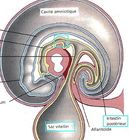

2/ je ne comprends pas pk on dit que le septum transversum cloisonne la zone antérieur et postérieur de l'embryon alors qu'il est situé entre la zone cardiaque et le canal vitellin ???

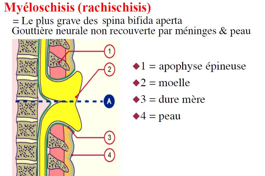

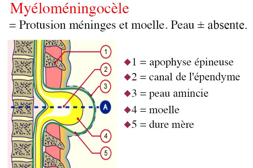

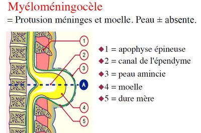

4/ C'est la dernière question :oops: !! Je crois avoir souvenir que ds une des corrections d'un tut vous aviez marqué que le myélomeningocele c'était une absence plus ou moins importante de la peau, la moelle est recouverte par ses meninges, mais ds le poly y a marqué que qu'en fait le tube neural et ses annexes forment une hernie ???
et par contre une fois vs aviez dis que le rachischisis est une forme très grave de spina bifida (donc ça ok) ds laquelle la goutière neurale fait hernie à l'ext du corps et idem ds le poly y marqué cette fois ci que c'était une absence de fermeture ds la zone de la moelle épinière

2) Je ne sais pas si je comprend vraiment bien ta question mais il faut savoir que le septum sert a des formations hépatiques aussi

4)rachischisis , c'est vrais la gouttière neurale fait hernie en dehors du corps car c'est une forme de spina bifida APERTA

Ensuite, pour le septum transversum, c'est une phrase texto prononcée par le Pr.BALAS durant l'un des cours en amphi, je pense qu'il voulait surtout signifier que la position du septum permet de différencier la zone antérieure au niveau de l'embryon (qui correspond à tout ce qui est au niveau et antérieur au septum) et une zone postérieure, en arrière du septum.
