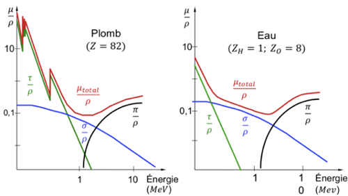

Messagepar Laauraa.stvs » 22 Aoû 2020, 15:15
RE, toujours dans la fiche tut, il est écrit que l'effet Compton prédomine pour des faibles valeurs de Z. (page 12)
Hors je croyais que l'effet Compton était indépendant de la nature de la matière?

Messagepar Gio²r » 22 Aoû 2020, 16:12
Laauraa.stvs a écrit:RE, toujours dans la fiche tut, il est écrit que l'effet Compton prédomine pour des faibles valeurs de Z. (page 12)
🦄Salut, je comprends totalement ta confusion et c'est super que tu l'aies remarqué :
L'effet Compton :
En effet ce dernier ne dépend pas du Z de l'atome, dans tout les cas. Il varie uniquement avec l'énergie du photon incident, de manière inversement proportionnelle.
POURQUOI L'INCOHERENCE PAGE 12 ???
Tout simplement, dans cette partie du cours, on se place dans le cas de l'eau, soit une molécule avec Z faible face au cas du plomb, soit une molécule avec Z élevé.
Ici, on va d'abord regarder la courbe verte (l'effet photo-électrique), cette dernière varie en fonction de l'intensité du photon incident et du Z.
Nous voyons que pour le plomb, l'effet photo-électrique est plus important que pour l'eau.
Si maintenant, nous regardons la courbe bleu (l'effet Compton), cette dernière est identique dans les deux cas et est majoritairement plus importante que celle de l'effet photo-électrique dans le cas de l'eau.
On peut conclure qu'en comparant les deux effets dans ces 2 cas, l'effet compton prédomine dans le cas où Z est faible par rapport à l'effet photo-électrique (soit quand la courbe bleu est toujours supérieur à la courbe verte) comme pour l'eau.
🦄C'est bon pour toi ? :wink2:

Messagepar Gio²r » 22 Aoû 2020, 16:14
L'effet Compton :
On peut conclure qu'en comparant les deux effets dans ces 2 cas, l'effet compton prédomine dans le cas où Z est faible par rapport à l'effet photo-électrique (soit quand la courbe bleu est supérieur à la courbe verte) comme pour l'eau.

Messagepar Laauraa.stvs » 29 Aoû 2020, 17:21
Waw la réponse a été super rapide merci, je ne m'y attendais pas aha
Je crois avoir compris: en fait l'effet Compton ne change pas en fonction de Z mais quand on dit "prédomine pour les faibles valeurs de Z", c'est seulement en comparaison avec l'effet photo-éléctrique, qui lui sera diminué...C'est tout bon? :question:

Messagepar Gio²r » 30 Aoû 2020, 00:08
Laauraa.stvs a écrit:Waw la réponse a été super rapide merci, je ne m'y attendais pas aha
🦄 C’est exactement ça ! 😍
