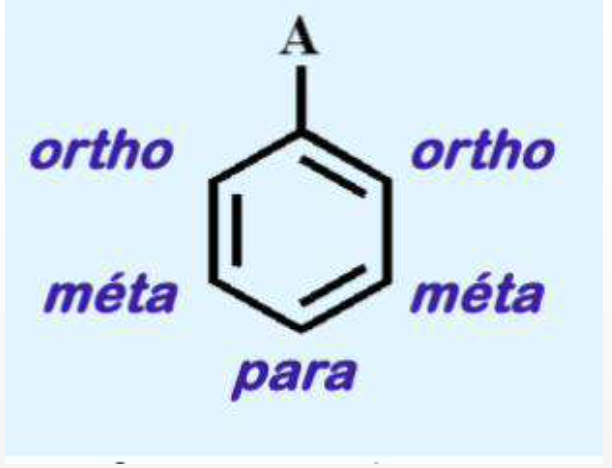

:arrow: Sur un composé aromatique, il existe plusieurs positions que tu dois connaître :

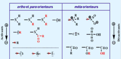

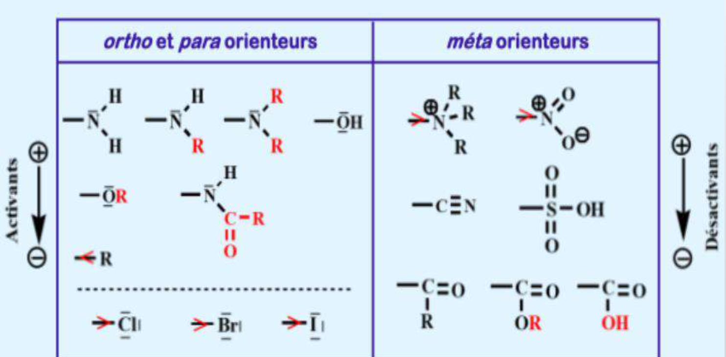

:arrow: Ce tableau tu dois également le connaitre par coeur:
:arrow: Donc par exemple, si tu te retrouves avec un phénol qui réagit avec un substituant A. Tu regardes ton tableau, le phénol OH est un activant donc orienteur ortho/para, donc le groupement A va aller se positionner en position ortho/para.

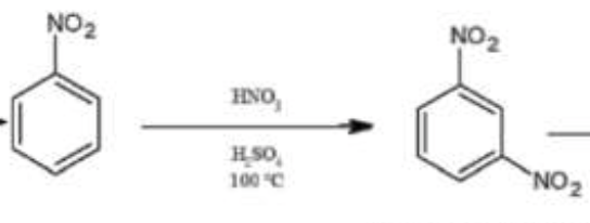

:arrow: Ici tu as un dérivé nitré. Dans le tableau NO2 c'est désactivant donc orientation méta. Donc ton substituant va venir se positionner en position méta.

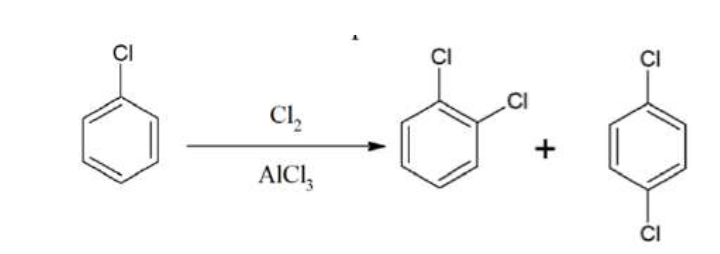

:arrow: Ici tu as un halogènes. Les halogènes sont un cas particulier car ils sont désactivants mais si on applique la règle de Holleman, ils sont censés être méta orienteurs, mais les halogènes sont désactivants mais ortho/para orienteurs.
Donc ici, le substituant Cl2 va venir se positionner en ortho/para.
