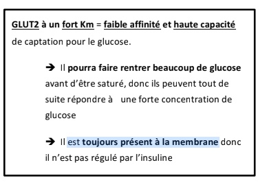

Et je me rajoute aussi pour l'item C "Le transporteur GLUT 2, toujours présents à la membrane plasmique..." je pensais que GLUT 2 était non membranaire contrairement à GLUT 4 ?
Merci <3

Maintenant, pour l'item C concernant GLUT 2, il est bien vrai, je te mets la partie de la ronéo qui le dit :
Est-ce que c'est bon pour vous ?
