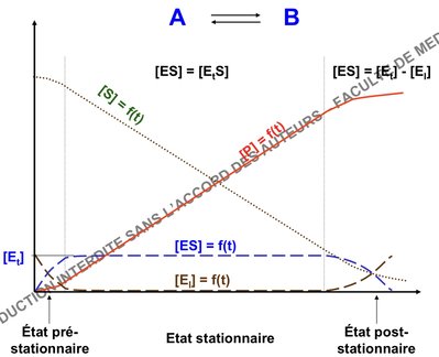

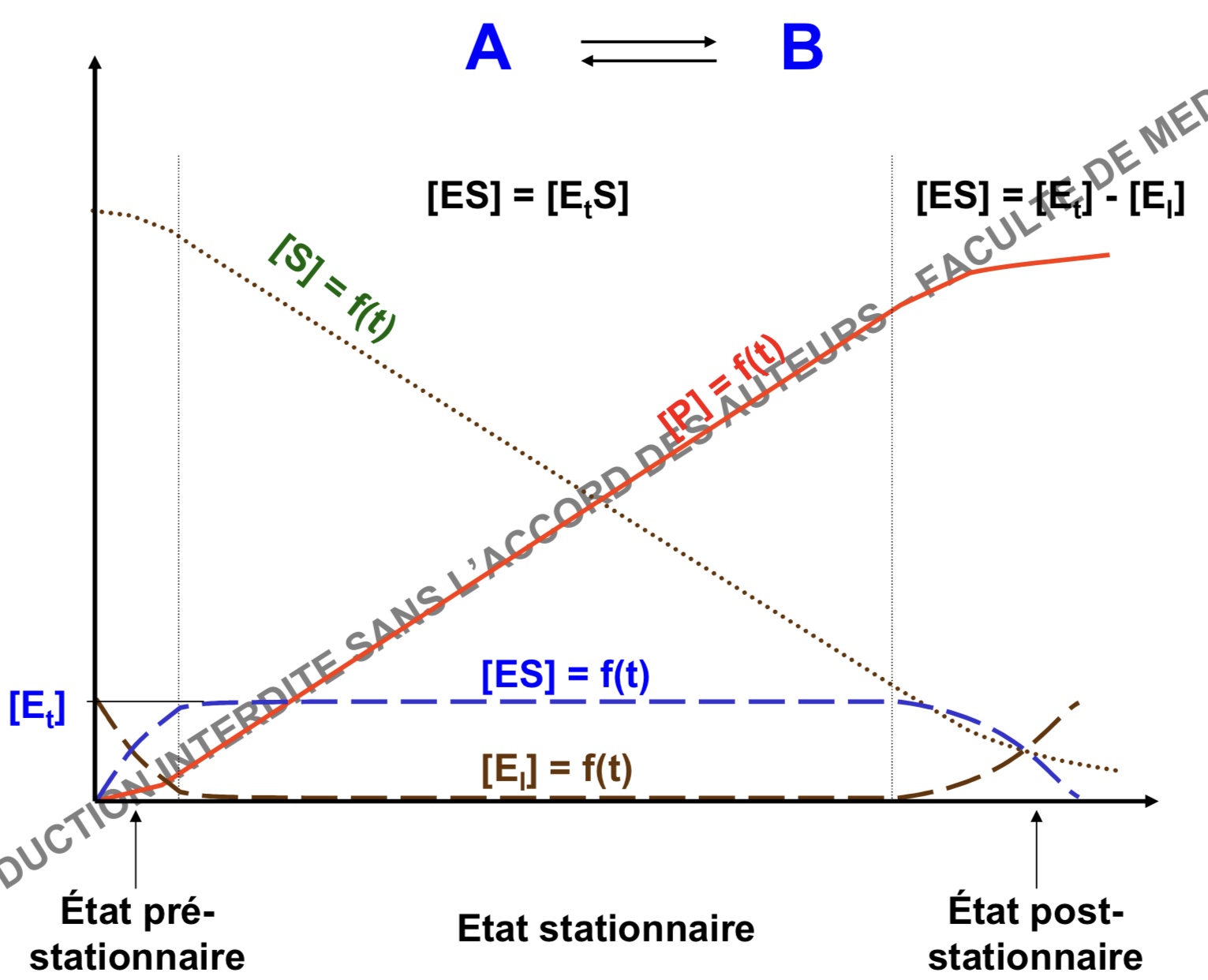

Alors je pense que tu ne regardes pas le bon schéma ... Pour parler de l'évolution du substrat/produit/enzyme de l'état pré-stationnaire à l'état post-stationnaire, on regarde ce schéma là :
Donc pour en revenir à ce que tu disais :
:arrow: L'item B est,
À l'état stationnaire, la concentration substrat est largement en excès par rapport à celle de l'enzyme. = vrai
C'est aussi le cas en pré-stationnaire et en post stationnaire, non?
--> En pré-stationnaire, la réaction enzymatique commence à peine, donc effectivement, on a plus de substrat que d'enzyme ; le substrat est en concentration maximale. Le substrat va commencer à s'associer avec l'enzyme pour former ES.
--> A l'état stationnaire, une fois que les enzymes sont saturées par les substrats, on a atteint la concentration maximale possible de ES, donc la vitesse maximale. Progressivement, la concentration en produit augmente, donc celle en substrat diminues (car le substrat est transformé en produit).
--> A l'état post-stationnaire, quasiment tous les substrats ce sont transformés en produit. Quand il n'y a plus de substrat du tout, il ne reste plus que les enzymes, donc à la fin de la réaction :
Concentration produit : Maximale
Concentration substrat : Nulle (tous les substrat ont été transformés)
Concentration enzyme LIBRE : maximale
Concentration enzyme lié au substrat : nulle (car il n'y a plus de substrat)
Sur le graphique, ON VOIT BIEN que la concentration en substrat chute tout le long de la réaction. Quand on arrive à la fin de la réaction, on voit que la courbe de [S] passe en dessous de celle de [El].
:arrow:Sur le graphique on voit bien que le plateau est atteint au cours de la phase stationnaire. Pour moi, durant la phase post stationnaire, la vitesse diminue.
Je ne comprends pas le ""atteint un plateau"" en phase post-stationnaire. :/
Le plateau c'est pour le produit à la limite. On n'aura plus de substrat à la fin de la phase post-stationnaire, donc la réaction sera terminée. Et donc la vitesse sera nulle.
La vitesse de la réaction correspond à la vitesse de formation du produit, donc leurs courbes sont les mêmes ++
Ensuite, la phase de plateau se trouve bien en état post-stationnaire, quand on a quasiment terminé la réaction et que la vitesse ralentit jusqu'à devenir nulle. A l'état stationnaire c'est tout l'inverse, on a absolument pas un plateau, au contraire, là, la vitesse est maximale, elle ne stagne pas !
Voilà, j'espère que c'est plus clair :coeur:
