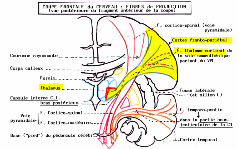

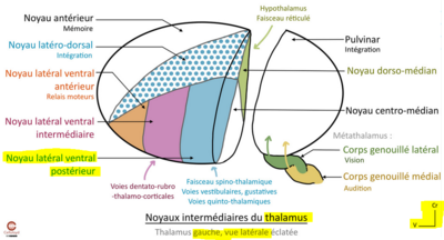

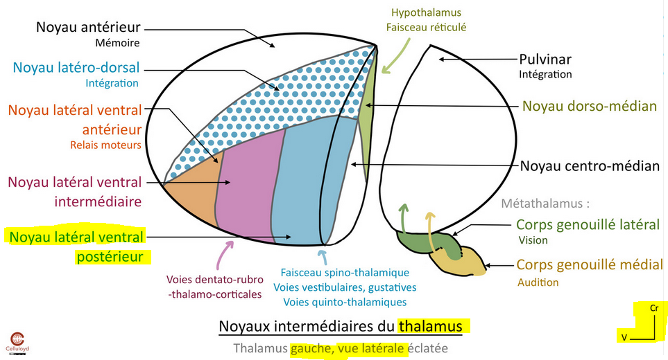

Du coup j'ai fait mes p'tites recherches en même temps que je suis en train de finir la fiche, et j'ai trouvé ce schéma bien foutu, c'est une coupe de charcot
:arrow: On visualise bien le "noyau latéro-ventral postérieur du thalamus" dans lequel se situe le corps cellulaire du 3e neurone du tact (je l'ai repassé en rouge, c'est le cadran en bas à droite du thalamus)
Ensuite :arrow: A partir du thalamus, par l’intermédiaire des pédoncules thalamo-corticales et en particulier thalamo-pariétales, la sensibilité va être projetée sur le cortex, au niveau du gyrus post-central : les différents fragments cutanés vont avoir une représentation d’autant plus importante que le tact sera fin.
