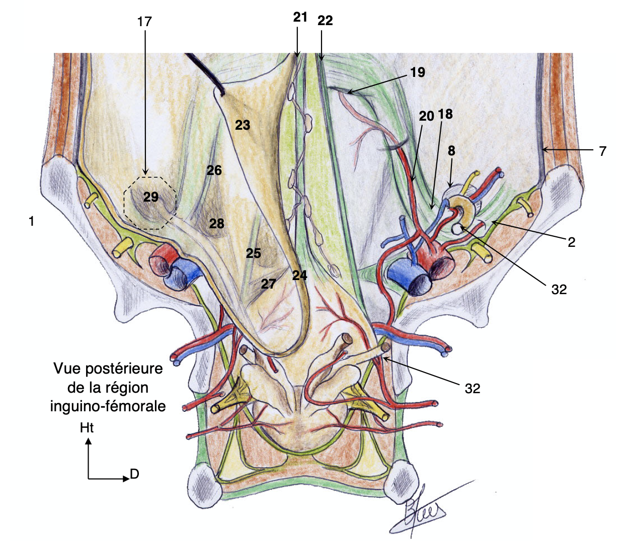

J'arrive pas bien à me représenter comment le ligament inter-fovéolaire peut délimiter en dedans l'OIP.
C'est un épaississement du Fascia Transversalis donc j'aurais dit qu'en vue antérieure on le verrait sur le schéma 9 on un bail du genre...
Bref j'arrive pas bien à voir sa structure et sa topographie @@
Avez-vous un tip ?
Merci d'avance et bonne fin de semaine les boss <3

Le ligament inter-fovéolaire est un épaississement du fascia transversalis, qui relie les OIP droit et gauche en passant par la ligne arquée (arcade de Douglas). Il délimite en-dedans l'OIP puis monte vers la ligne arquée et redescend pour délimiter le bord médial de l'OIP de l'autre côté. Et c'est aussi la lame porte-vaisseau de l'artère épigastrique inférieure (qui suit donc son trajet).
Il est juste formé des fibres de renforcement du fascia transversalis, du coup on ne le voit pas sur le schéma 9 (en vue antérieure) parce que le fascia est derrière les portions aponévrotiques des muscles représentés.
Je te mets le schéma du référentiel du prof :
On voit le ligament inter-fovéolaire (18), la ligne arquée (19), l'artère épigastrique inférieure (20) :wink2:
C'est mieux ? :coeur:

Donc si j'ai bien compris le ligament inter-fovéolaire porte l'artère épigastrique ! Donc serait-il juste de dire qu'une hernie externe est en dehors de l'artère épigastrique et donc du ligament inter-fovéolaire ?
Merci encore c'est ouf votre boulot <3
Bonne semaine :lol:

Oui, par extension je pense que ce serait juste, même si ce n'est pas ce qui la définit (c'est bien la position par rapport à l'artère épigastrique) :wink2:
