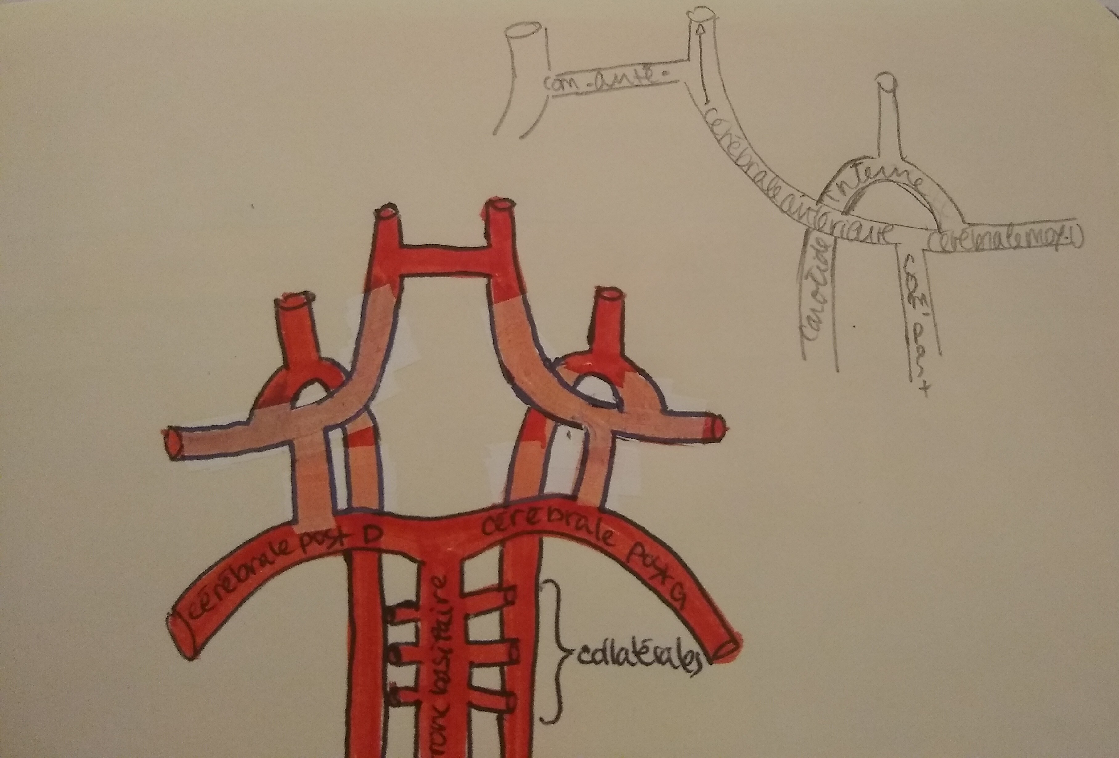

Messagepar Xytilis » 27 Mar 2021, 17:15
Re !
Alors pour la première question j'ai essayé de faire un schéma de ce que je crois est juste pour la localisation de la cérébrale antérieure et moyenne. Si c'est pas ça, elles sont placées comment ? Avec le texte de départ je pense que mon schéma devrait être plus ou moins compréhensible :sweat: (Les endroits en rouge plus clair c'est seulement parce que j'ai mis du blanco haha :embarrassed: ).
Et pour la deuxième question, ça marche ! Je retiens juste que la carotide interne qui donne les artères cérébrales antérieurs et communicantes postérieurs et 2 autres alors. Merci !

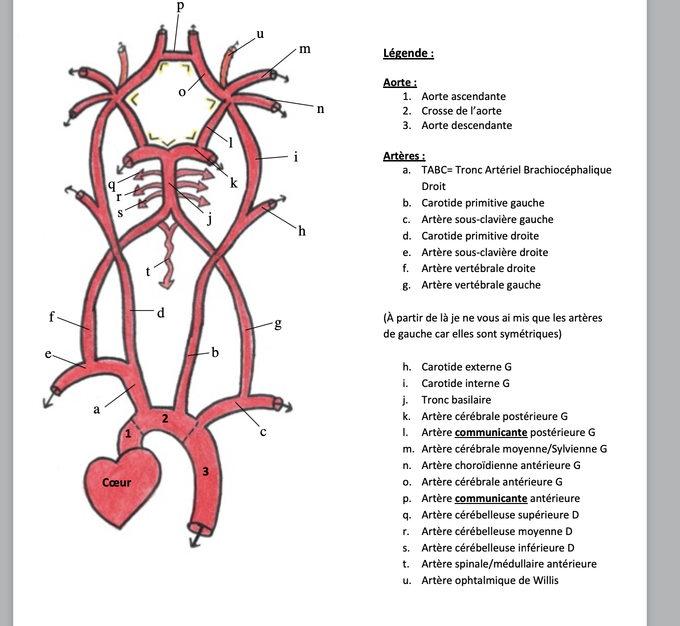

Messagepar Dark Moulaga » 03 Avr 2021, 10:26
heyyyy, je sais pas si tu as vu le schéma de la ronéo mais comme je t'ai dis la carotide interne se divisent au même endroit en 4 terminales donc je ne comprend pas trop ton schéma (je te met celui de la ronéo stv)
Ensuite les seuls positions à retenir sont celles des artères du cercle artériel, donc oui la position de la cérébrale moyenne est correct mais 2P ne s'attardera pas trop sur cette artère au concours je pense
