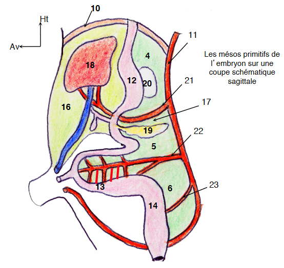

Pour te l'illustrer Baqué en année sup nous donne ce schéma : (je vais modifier celui du début de ma fiche avec l'embryon pck je le trouve très parlant ainsi)
4 : mésogastre / 5 : mésentère / 6 : mésocôlon ps : y a une erreur sur le nb de branches collatérales de l'AMS sur le schéma de Baqué juste dessous, ne fais pas gaffe

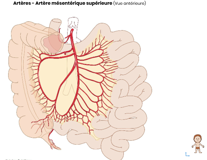

Pour comprendre cela, voici un schéma qui m'a aidé (on voit l'AMS et ce qu'elle vascularise)
Donc pour être claire :
- AMS circule dans le mésentère = vrai
- Partie droite du côlon transverse vascularisée par l'AMS contenue dans le mésocôlon transverse = vrai
A VERIFIER si l'AMS passe bien dans le mésocôlon transverse
- Partie gauche du côlon transverse vascularisée par l'AMI contenue dans le mésocôlon transverse = vrai
Tout ceci est possible car comme dit plus haut, les feuillets du péritoine formant les mésos sont en continuité.
