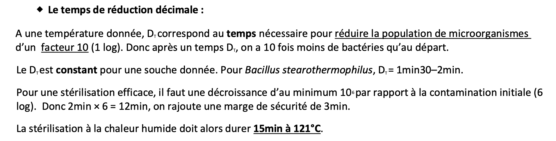

Bonjour !
J'avais un doute car dans les annales il est dit que le Dr est la température nécessaire pour réduire la population de micro-organismes d'un facteur 10, j'aurai mis vrai mais il est compté faux, et plus loin il y a un item avec écrit DR à la place de Dt et c'est compté vrai. Mais je ne me rappelle pas avoir vu DR, à quoi sa correspond?
Merci d'avance :D

Alors en effet c'est DT et pas DR, ça doit être une erreur de frappe lorsque ça a été mis sur ordi. Et pour la définition retient bien ce qu'il y a dans la ronéo, le prof mettra mots pour mots cette définition si ça tombe au concours ou alors fera un piège avec une autre définition mais il ne piègera jamais entre DT et DR.
