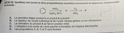

Messagepar sarad1506 » 13 Mar 2021, 17:56
Hello :P

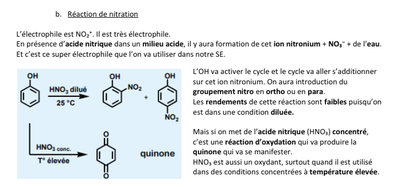

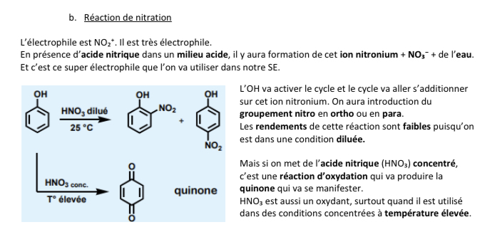

Je comprend pas Pq l’item A est faux... (dans la correction on nous dit que ça correspond à un produit mononitré) d’après cette partie du cours on obtient bien un produit quinonique... après peut être que ça se réfère à une autre partie... bref help :)

Messagepar LouAnastomose » 14 Mar 2021, 17:27
L'item A est bien faux, on obtient un nitro-aromatique = monsonitré. Ce n'est pas le phénol qui réagit mais bien le benzène. Comme l'a dit Kirby, c'est une réaction mixte. Les profs aiment bide ce style de mélange. C''est pour ça qu'il fait bien maîtriser les réactions.
Du coup après on a un nitro-aromatique qui va faire une chloration.

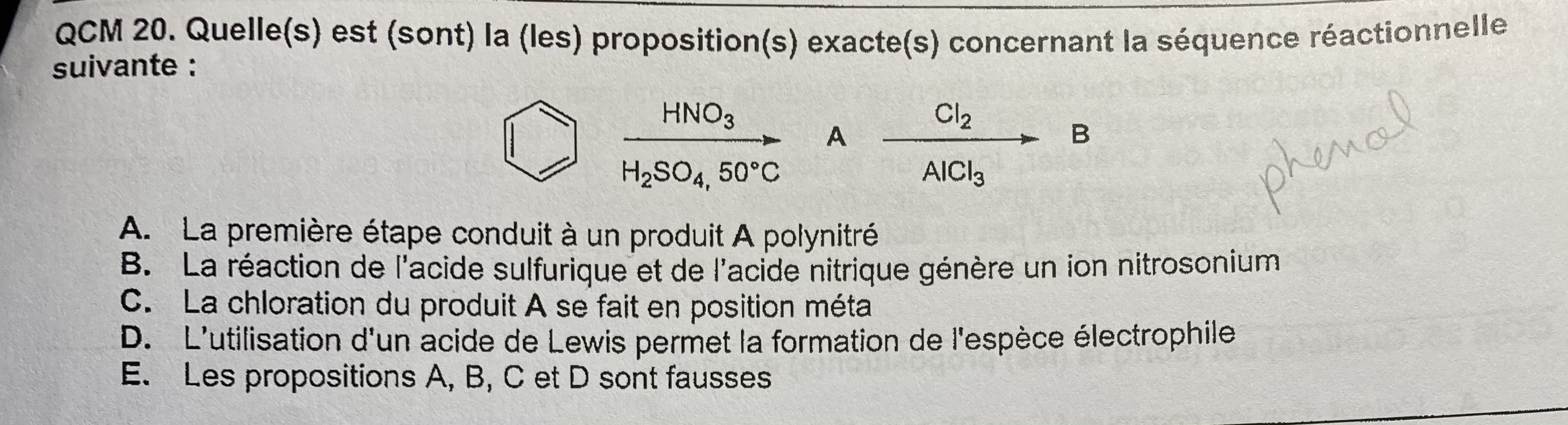

Pourquoi la C est juste ?? Pour quoi ça serait en meta et pas autre part ??

Messagepar LouAnastomose » 03 Avr 2021, 22:01
Le NO2 est un groupement désactivant, orientant en méta. Donc la chloration du nitrobenzène se fait uniquement en méta.
