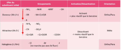

Alors oui c'est par rapport aux règles de Holleman. Je te remets le tableau la.
Le

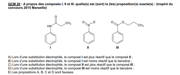

I c'est une amide, si tu regardes le dans le tableau, il est dans les
donneurs = activants
Le
II c'est NO2, donc dans le tableau, il est dans les
attracteurs = désactivants
Le
III c'est COOH, donc dans le tableau, il est dans les
SI tu regrades les désactivants tu as une flèche, donc ils sont classées du plus désactivant au moins désactivant: donc COOH ( en bas de la flèche) est moins désactivant (donc plus activant) que le NO2
Plus un atome sera activant plus il sera réactif, plus il sera désactivant moins il sera réactif
A) Le I est donc plus activant que le II, donc le I sera plus réactif -->
VraiB) Le I est également plus réactif que le benzène comme tu vois dans le tableau, tous les activants sont plus réactifs que le benzène -->
FauxC) Le II est plus désactivant que le III, donc moins réactif -->
FauxD) On a vu que ce sont les activants qui étaient plus réactifs que le benzène, donc le III est désactivant donc moins réactif que le benzène -->
VraiDis moi si tu as compris
