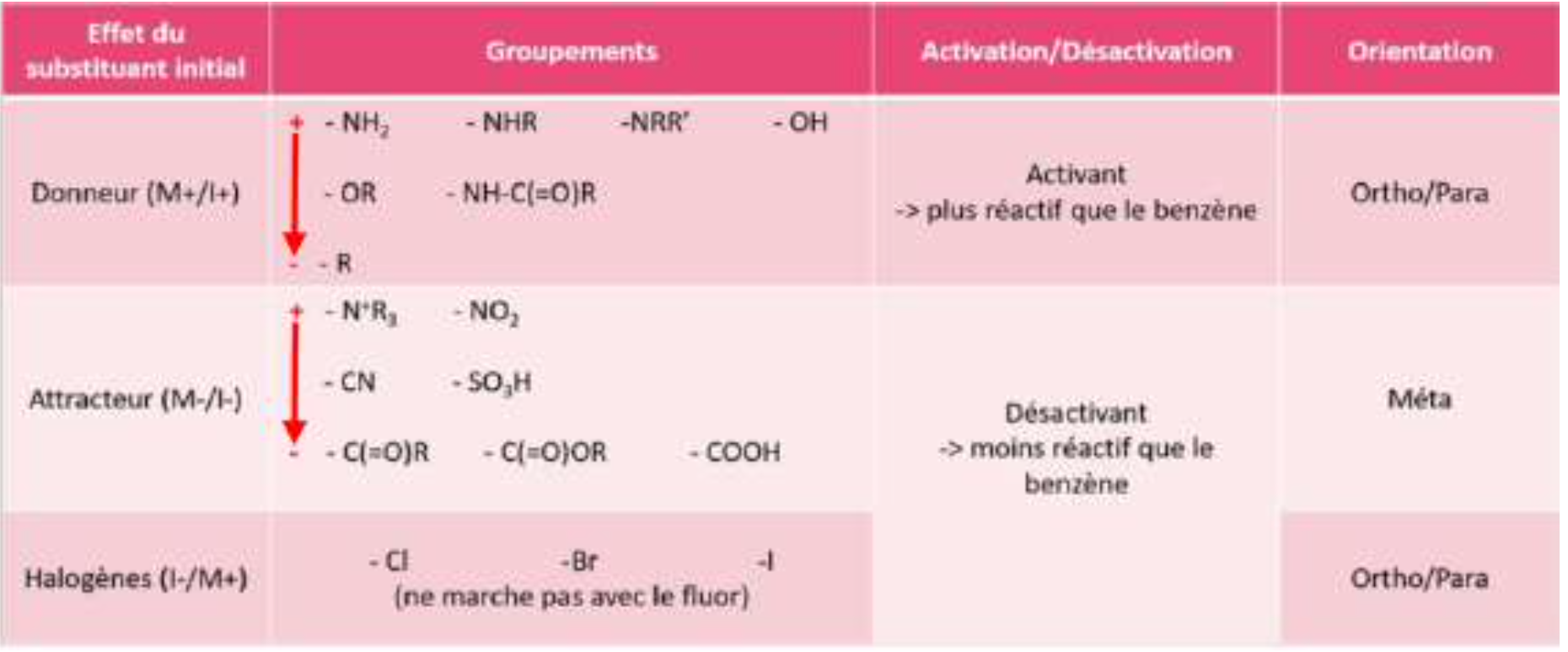

Alors oui c'est par rapport aux règles de Holleman. Je te remets le tableau la.
:arrow: Le I c'est une amide, si tu regardes le dans le tableau, il est dans les donneurs = activants
:arrow: Le II c'est NO2, donc dans le tableau, il est dans les attracteurs = désactivants
:arrow: Le III c'est COOH, donc dans le tableau, il est dans les attracteurs = désactivants
:arrow: SI tu regrades les désactivants tu as une flèche, donc ils sont classées du plus désactivant au moins désactivant: donc COOH ( en bas de la flèche) est moins désactivant (donc plus activant) que le NO2
:arrow: Plus un atome sera activant plus il sera réactif, plus il sera désactivant moins il sera réactif
A) Le I est donc plus activant que le II, donc le I sera plus réactif --> Vrai
B) Le I est également plus réactif que le benzène comme tu vois dans le tableau, tous les activants sont plus réactifs que le benzène --> Faux
C) Le II est plus désactivant que le III, donc moins réactif --> Faux
D) On a vu que ce sont les activants qui étaient plus réactifs que le benzène, donc le III est désactivant donc moins réactif que le benzène --> Vrai
Dis moi si tu as compris :coeur:
