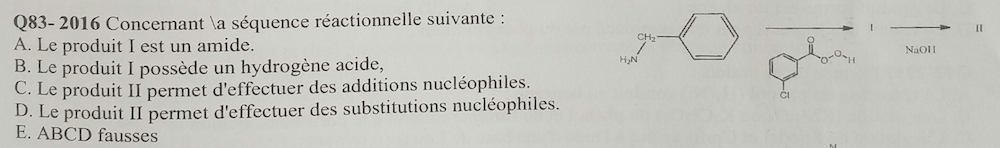

Je ne comprends pas la correction de ce QCM. Pourrais-tu m'aider stp ?
Correction : BCD
• Le produit 1 doit être NO2-R (avec R = toluène)..?
• Le produit 2 doit être OH-R (avec R = toluène)..? Le NaOH vint substituer le NO2 par le -OH..?
Je me trompe ?
:arrow: Du coup je n'ai pas trop compris pourquoi l'item B est VRAI.
:arrow: Et comment on peut savoir pour les items C et D ?
Ty 4 helping <3

Le réactif est un peroxyde, du coup tu as un mécanisme radicalaire.
Pour savoir la C et la D, il fait que tu saches ce qu'est le produit II, et c'est à ce moment la que tu sais ce que ca fait comme réaction.
Hydrogène d'acide c'est de l'acide carboxylique. Après je trouve ca bizarre qu'on obtient en 1 un acide carboxylique....

:?: Tous les peroxydes ressemblent à ça ? (Je n'avais pas remarqué qu'il s'agissait d'un peroxyde..)
:?: Comment est-ce-que je peux "déduire" ce qu'est le produit I ?
:?: Vu que sur le peroxyde il y a un Cl, est-ce-qu'on obtient : Cl-CH2-Ar ?
:?: Et du coup, quelle est le produit II ? Un Toluène ?

:arrow: Peroxyde c'est ROOR (généralement quand il y a pleins de O, c'est un peroxyde)
:arrow: pour déduire le produit I, il faut que tu fasses la réaction, que tu arrives à savoir ce qu'on obtient en I.
Déjà pour moi le B serait faux (et le A, on a une amine mais pas amide), le peroxyde ne rentre pas dans la réaction, il sert à faire un mécanisme radicalaire.
:arrow: On aurait en I comme tu as dit la molécule de départ avec en plus le chlorobenzène (relié au C).
:arrow: En partant du principe qu'on a un chlorobenzène en I, avec du NaOH on obtient un phénol, qui peut donc faire des SN et des additions nucléophiles.

Je comprends mieux! :bashful: Merci beaucoup pour ton aide! :soldier:
