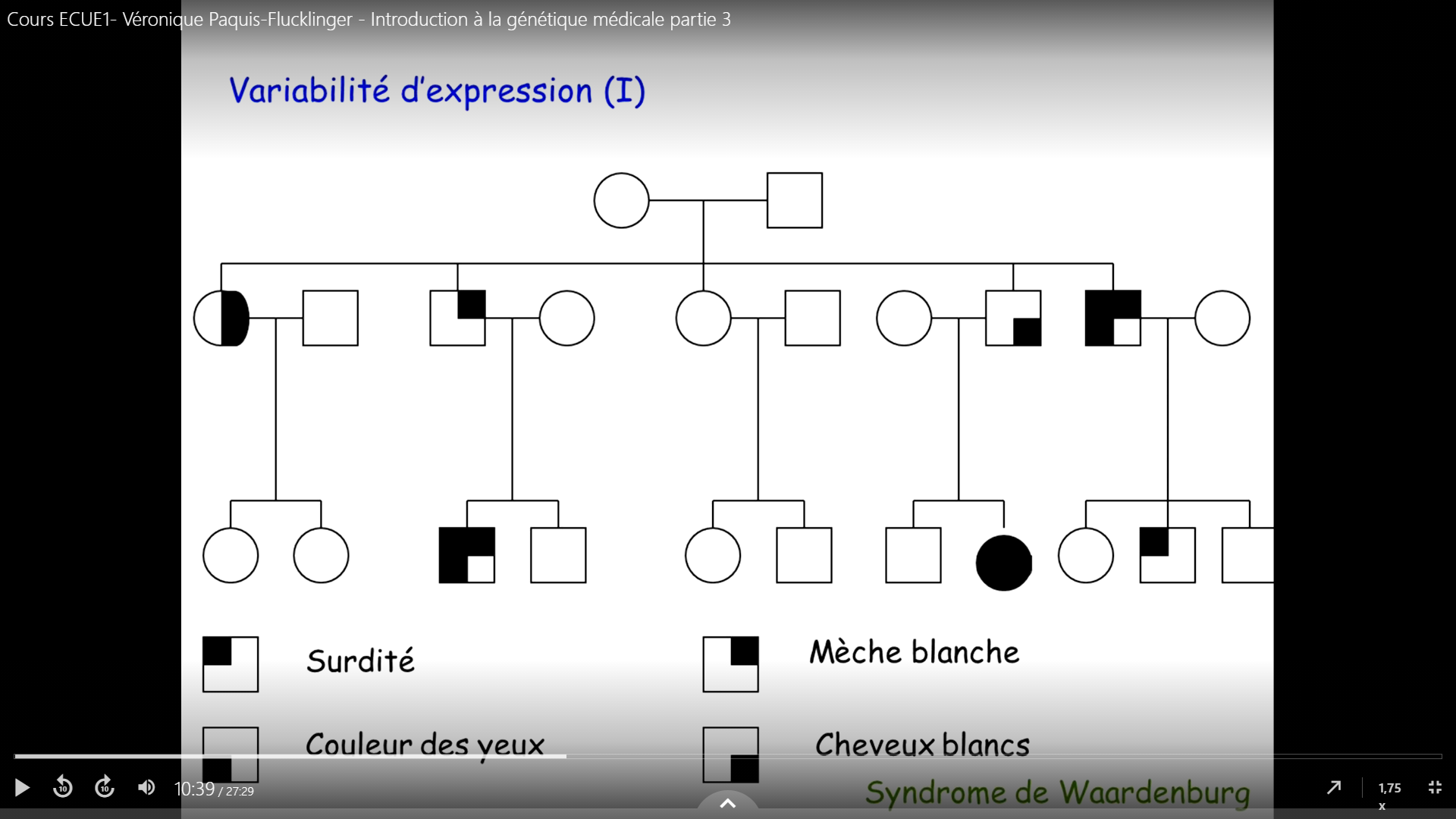

pour la variabilité d'expression pourquoi on dit que c'est surtout dominant et exceptionnelement récessifs? je pensais qu'en G1 on avait les parents non atteints car les 2 ont un phénotype sain et que la mutations apparue en G2 serait due à une néomutaion
je m'explique pour une transmission dominante on aurait du avoir au moins la mère ou le père atteint et là ni l'un ni l'autre est atteint??

Salut leyl :D justement cette variabilité d'expression est très fréquente dans les maladies autosomiques dominantes. Par exemple le cas de l'achondroplasie que tu as dans le cours illustre très bien cette néomutation.

mais enfait ce qui me perturbe c'est que pour les autosomique dominante normalement on a forcément le père ou la mère atteint et qui le transmet à la génération suivante (la prof dit clairement ça dans sa video )
donc pq ici on est sur de l'autosomique dominant alors que les parents ne sont pas atteints
et aussi j'ai pas trop compris au final ce qu'était la variabilité d'expression et pourquoi tu l'as compare au néomutations (je pensais que c'était 2 types de transmission de mutations différentes)
