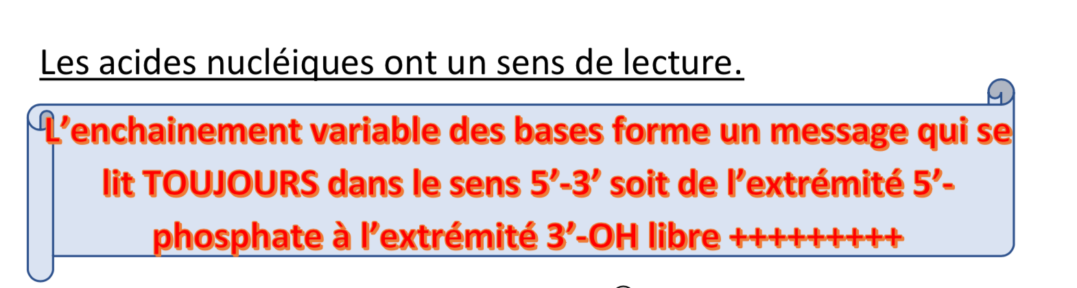

Bonjour,
Il y a une notion que je ne comprends pas concernant le sens de lecture des brins.
Il est dit dans le chap acides nucléiques qu’un message ne se lit que dans le sens 5-3 or, dans le cours sur la réplication il me semblait avoir compris que synthèse du brin de Novo se faisait de 5-3 et la lecture de 3-5.
Est ce que la lecture d’un message et la lecture du brin de Novo ne veulent pas dire la même chose ?
Merci bonne journée :)

J'avais retenu,
• Le CADRE DE LECTURE se fait de 3’-5’.
• Le CADRE DE SYNTHESE se fait de 5’-3’.
Mais la je viens de remarquer que dans la fiche page 9 il est écrit l'inverse. Je pense que c'est une errata, je me trompe?

Messagepar TriPhosphatE » 02 Déc 2020, 20:07
Hello Kirby :coeur: alors attention ce que j'ai marqué sur la fiche est véridique. On lit TOUJOURS un brin dans le sens 5'-3' pour la séquence nucléotidique.
En ce qui concerne le cadre de lecture je vais laisser mon Yanou :coeur: s'exprimer

Messagepar Yanousa » 03 Déc 2020, 15:29
Coucou les copains ! Ici Yanousa en feat avec Tristoune <3
Du coup pour ce genre de questions, il faut vraiment pas se prendre la tête ! En biologie moléculaire, le prof reste généralement très simple et il privilégie d'autant plus la précision et la rigueur qu'à l'incompréhension ^^
Sinon, pour essayer de vous répondre le plus clairement possible, je reprend un item des annales qui est tombé en 2011 (donc ça remonte quand même assez loin) :
" Lors de la réplication de l'ADN, le brin matrice est lu par la polymérase dans le sens 5' → 3'."
:arrow: Cet item est à compter FAUX, en voici l'explication :
Lors de la réplication, vous avez chacun des deux brins parents/matrices qui servent de support à la synthèse des brins de novo (brin fils)
Seulement ce ne sont pas eux les brins les plus importants car quand on parle de la réplication on s’intéresse du coup aux brins néo-répliqués ! Du coup on va lire ces brins dans le sens 5'-3' qui est le sens standard de leur lecture
Par conséquent, les brins d'ADN étant antiparallèles, les brins matrices/parentaux eux sont lus dans le sens inverse 3'-5'
Donc en conclusion, il faut retenir que le CADRE de lecture entre le brin matrice/parental et le brin de novo/fils est différent :
:arrow: Le message se lit de 3' en 5' pour le brin matrice
:arrow: Le message se lit de 5' en 3' pour le brin de novo
:!: :!: :!: :!: CEPENDANNNNNNNNNNNNNNNNNNNT :!: :!: :!: :!:
Après la synthèse d'un brin fils dans le sens 5' -> 3' par la polymérase delta/epsilon, celle-ci a la capacité de revenir en arrière et de venir LIRE le brin dans le SENS 3-5' afin d'exciser les fausses insertions !
(C'est cette partie là qui peut porter à confusion.. on a tendance à confondre le sens de lecture du brin de novo par les polymérases et le cadre de lecture du brin de novo)

Re: Sens lecture
Messagepar Floraaa_do » 03 Déc 2020, 16:12
Ahhhhh!!! ok ok c'est bon j'ai compris! Merci beaucoup :) :)

Messagepar Kirby » 03 Déc 2020, 16:20
Merci beaucoup pour ta réponse Yanousa! : :D : :coeur:
J'avoue que j'ai encore du mal à comprendre :beat-up:
J'ai toujours cru que pour lire n'importe quel brin, c'était dans le sens 3'-5'.
TriPhosphatE nous a dit que On lit TOUJOURS un brin dans le sens 5'-3' pour la séquence nucléotidique. Du coup c'est faux?
Donc si j'ai bien compris, quand il s'agit du brin fils / néo formé , on lit de 5' en 3'. Mais pour le brin matrice, de 3' en 5'. :sidefrown:
Seule exception, l'activité 3'-5' exonucléasique, sur le brin fils du coup.
C'est d'ailleurs pour ca que l'item de 2011 est faux..?
" Lors de la réplication de l'ADN, le brin matrice est lu par la polymérase dans le sens 5' → 3 '."
Mais du coup c'est bizarre la, l'item fait référence à quoi?
Pcq la réplication se fait bien dans le sens 5'-3'.
Peut être l'item parle de l'activité de correction d'épreuve par l'ADN polymérase delta/epsilon..? Du coup l'item est bien faux la correction se fait dans l'autre sens. Mais ca reste briscard de dire brin matrice .. :dazed:
Bon après c'est ambigu. Je ne pense pas qu'il y aura un item comme ca au CC. :fingers-crossed:
