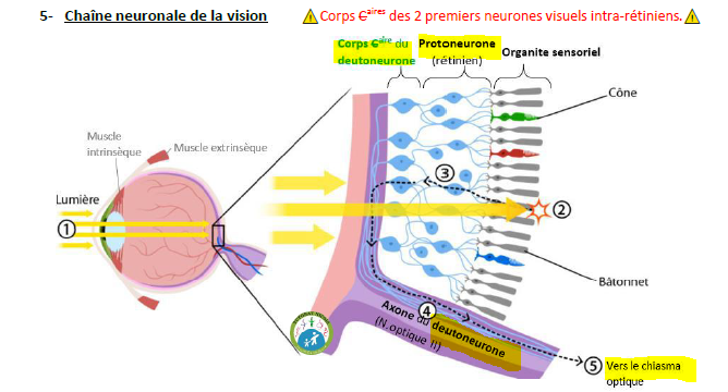

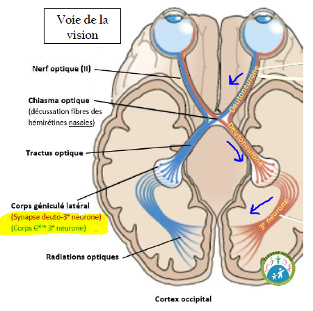

J'ai un petit soucis dans la ronéo on nous dit que le deutoneurone envoie un axone vers la papille et constitue le nerf optique qui part jusqu'au chiasma optique
Mais dans le schèma le deutoneurone est situé après la décussation du chiasma optique donc je comprends pas trop @@
Et aussi on dit que le protoneurone et le deutoneurone sont dans la rétine mais sur le schèma le deutoneuone est dans le corps géniculé du thalamus :question:
Merci d'avance <3
c'est le schèma 7 de la ronéo

Alors déjà il ne faut pas oublier que dans les ODS et la voie de la sensibilité par extension, l'information part de la périphérie (ici les yeux) et remonte jusqu'au cortex au niveau du gyrus POST-central (particulièrement au niveau du cortex occipital pour la vision).

Donc le deutoneurone a son corps cellulaire dans la rétine puis envoie un axone constitue le nerf optique qui part jusqu'au chiasma optique. (cf. schéma 1 le départ du deutoneurone)
Le corps cellulaire du 3e neurone est dans le thalamus au niveau du corps géniculé latéral, tandis que les 2 premiers corps cellulaires sont dans la rétine (cf. schémas 1 & 2).
C'est bcp une histoire de visualisation, donc prends le temps de bien regarder les schémas que je t'ai mis, fais un tour sur ma fiche du CT, et dis moi s'il y a encore des points à éclaircir :)
(non du coup la numérotation 1,2,3 de la ronéiste c'est juste pour l'ordre, par le n° de neurone)
