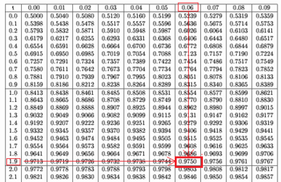

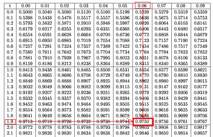

La Table de la loi Normale centrée Réduite te donne TOUTES les probabilités P( Z ≤ z ) correspondant aux valeurs de z .
Par exemple pour une valeur de Z = 1,96 = 1,9 + 0,6 , la Table de la loi Normale centrée Réduite te donne la probabilité résultant de l'intersection entre la ligne indiquant "1,9" et la colonne indiquant "0,6". Tu obtiens la probabilité qui correspond : P( Z ≤ z = 1,96) = 0,9750

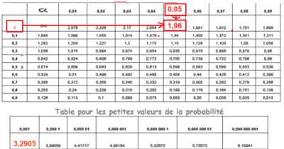

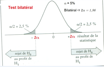

La Table de l'écart réduit, te donne les valeurs de ε pour la probabilité "Alpha" (= risque accepté de rejeter H0 à tort = Risque de première espèce ), dans le cadre d'une configuration Bilatéraledu risque "Alpha":
Pour info: Configuration Bilatérale du risque Alpha:
Par exemple pour un risque alpha de 5% = 0,05, la table de l'écart réduit te donne la valeur de ε pour ce risque alpha: Tu trouves cette valeur dans le tableau en décomposant le risque alpha: 0,05 = 0,0 + 0,05 .
Le ε correspond à la valeur résultant de l'intersection de la ligne indiquant "0,0" et de la colonne indiquant "0,05": Tu trouves ε= 1,96.
