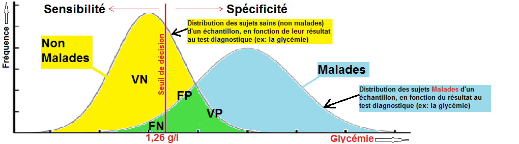

J'ai un soucis, je n'arrive pas a comprendre le schéma de la fiche 13 page 5 dans la partie courbe ROC
Pour faciliter la compréhension de cette courbe, prenons un exemple concret: Le test de Glycémie.
Concernant les axes du graphique:
- En abscisse tu as donc les valeurs que peut prendre la glycémie
- En ordonné tu as la fréquence des personnes (nombre de personnes)
Concernant les courbes :
Ce schéma représente la distribution des personnes saines ( courbe jaune) et des personnes malades (diabétiques par exemple, courbe bleue) en fonction du résultat du test diagnostique (test Quantitatif dans le cas du test de glycémie).
Tu remarques qu'il s'agit de courbes de Gauss, car la distribution d'un grand nombre de personnes (on suppose que l'échantillon comporte un grand nombre de personnes) en fonction d'un critère biométrique suit généralement une loi Normale.
Choix d'un seuil de décision pour les variables Quantitative (ou qualitatives ordinales):
Le test de Glycémie est un test "Quantitatif" ( la variable "Glycémie" est quantitative continue) , donc pour lequel il est nécessaire de fixer un seuil ( fixé à 1,26 g/l dans ce cas) pour pouvoir distinguer les personnes diabétiques des personnes non diabétiques.
On considère un sujet:
- Malade si sa glycémie est AU DESSUS du seuil de décision
- Sain si sa glycémie est AU DESSOUS du seuil de décision
Ça saute d'ailleurs aux yeux, puisque la courbe (bleue) des personnes malade correspond à une valeur plus forte de la glycémie, que celle de la courbe des personnes saines ( jaune).
Ce seuil est fixé arbitrairement en fonction de ce que l'on souhaite privilégier:
- Si on souhaite privilégier la spécificité du test (= Exclure le maximum de personnes saines lorsqu'elle ne sont pas diabétiques), on augmente le seuil de décision ( on déplace le seuil de décision vers la droite comme indiqué par la flèche pointant le mot "Spécificité" dans le schéma)
- Si on souhaite privilégier la Sensibilité du test (= Détecter le maximum de personnes diabétiques lorsqu'elles sont vraiment diabétiques), on diminue le seuil de décision ( on déplace le seuil de décision vers la gauche comme indiqué par la flèche pointant le mot "Sensibilité" dans le schéma)
En conclusion, ce qu'il faut retenir dans ce cas (où l'augmentation de la valeur du test est signe de maladie)
- Si la valeur du seuil de décision est diminuée, alors la Sensibilité sera augmentée, il y aura donc un plus grand nombre de personnes dites "VP" (vrai positif), moins de "FN" (faux négatif) , plus de "FP" (faux positif) et moins de "VN" (vrai négatif)
- Si la valeur du seuil de décision est augmentée, alors la Spécificité sera augmentée, il y aura donc un plus grand nombre de personnes dites "VN" (vrai négatif), moins de "FP" (faux positif) , plus de "FN" (faux négatif) et moins de "VP" (vrai positif)
