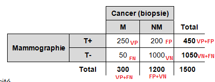

Voici l'énoncé:
Dans le cadre d’une étude diagnostique visant à évaluer la performance d’un test diagnostique (la mammographie) pour la détection du cancer du sein chez les femmes âgées de 40 à 60 ans, 1500 femmes volontaires ont subi une biopsie du sein. Les résultats de la biopsie montrent que 300 d’entre elles ont un cancer du sein. La mammographie a donné un résultat positifs chez 250 patientes atteintes d’un cancer et 200 chez celles n’en ayant pas. Donner la ou les propositions justes.
L'énoncé nous dit :
- 300 femmes ont un cancer du sein = 300
P( cancer) = 300/1500
- 250 femmes ayant un cancer du sein ont eu un résultat positif = résultat positif ET cancer = VP = 250
P (VP)= 250/1500
- 200 femmes n'ayant pas de cancer du sein ont eu un résultat positif = résultat positif ET pas cancer = FP = 200
P (FP)= 200/1500
On déduit donc d'après les données de l'énoncé:
- VN = Nb de femme n'ayant pas de cancer du sein et ayant eu un résultat négatif = 1000
P (VN)= 1000/1500
- FN = Nb de femme ayant un cancer du sein et ayant eu un résultat négatif = 50
P (FN)= 50/1500
- P( Pas de cancer) = 1200 / 1500
Cela donne le tableau suivant:
Qcm 10 :
item A : La probabilité pour une femme âgée de 40 à 60 ans d’avoir une mammographie négative sachant qu’elle n’a pas de cancer du sein est de :
P(Mammographie négative / pas de cancer) = P(T- / NM) = P( T- INTER NM)/ P(NM) = (VN/1500) / ((VN+FP)/1500)
= (1000/1500) / ((1000+200)/1500) = 1000 / 1200 = 100/120
