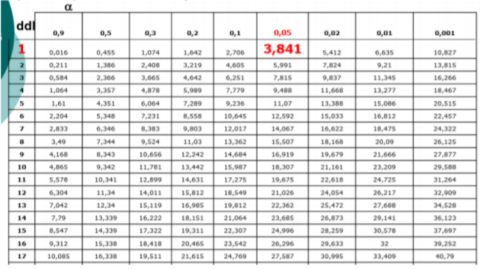

Pour répondre à l'item D tu as besoin de calculer le degré de liberté déjà (DDL).
Pour le Khi2 (=chi2 = X²=...) le DDL = (nombre lignes - 1 )*(nombre de colonnes -1). Ici ça nous donne (4-1)*(2-1) = 3.
Il faut ensuite regarder dans la table ! (qui te sera donnée au concours/exam si tu en as besoin dans les qru, mais elle est oubliée dans le total UE4). Je te la mets ici :
(si la résolution n'est pas assez bonne tu la retrouveras facilement dans les fiches de stat déductives ou sur internet désolée..)
On cherche dans notre cas le X² théorique dans la table pour a=5% et DDL=3, et ça nous donne environ 7,8.
Or 310>7,8 donc on refuse H0 ("on rejette l'hypothèse nulle des deux variables") à 5%. On peut aussi voir que 310>16,26 donc on peut aussi rejeter H0 au risque 0,001, et on sait donc que a<0,001.
Est-ce que c'est mieux pour toi ? :angel:
