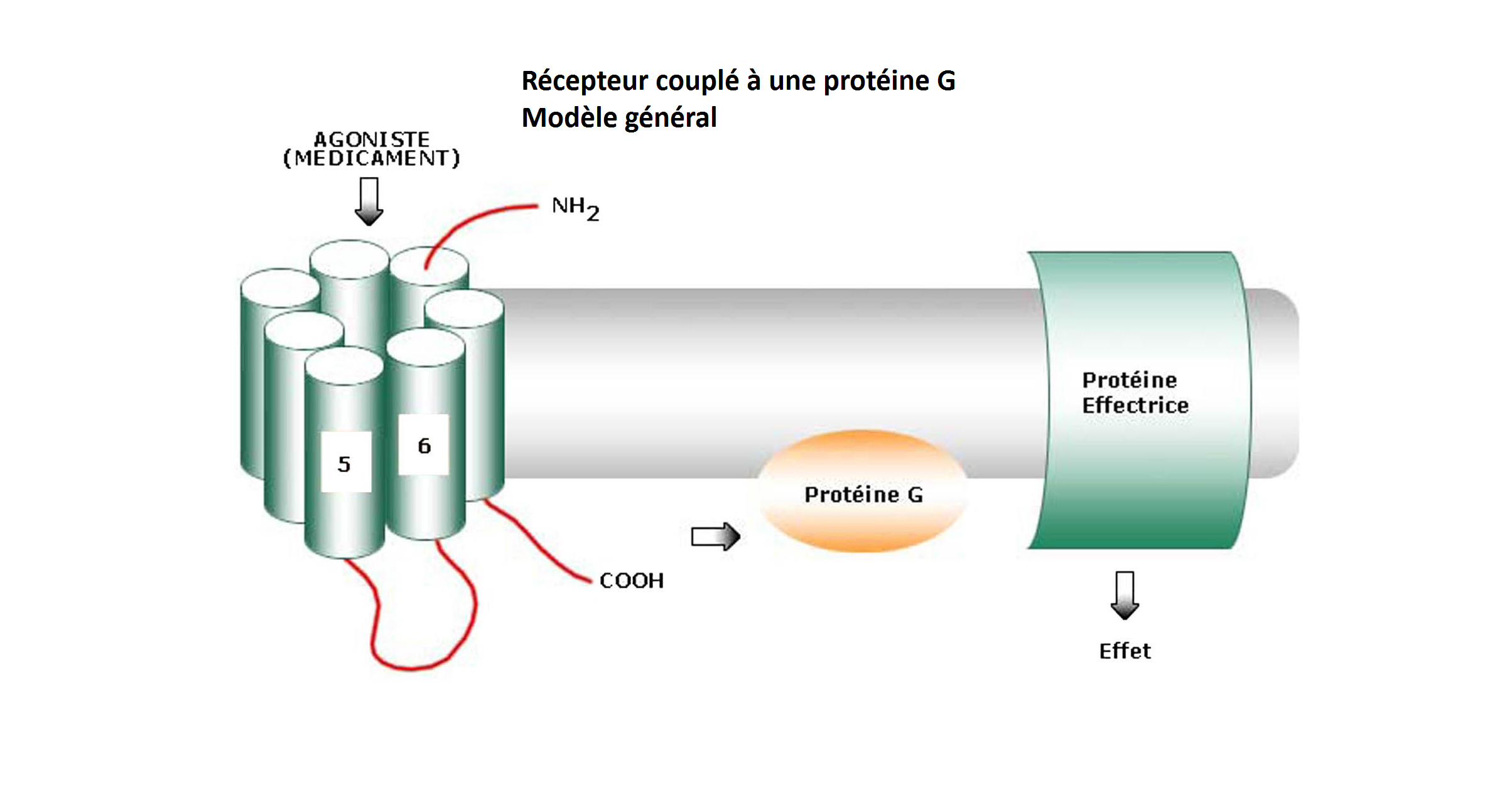

Cependant, pour les GCPR (récepteurs couplés aux protéines G) on dit que ce sont des effecteurs enzymatiques qui lient le ligand au récepteur et qu'ils activent l'enzyme (selon le livre de l'année précédente)
Alors, peut-on réellement dire que les récepteurs couplés aux protéines G à 7 domaines transmembranaires ne sont pas des récepteurs à activité enzymatique?

youyou22 a écrit:Cependant, pour les GCPR (récepteurs couplés aux protéines G) on dit que ce sont des effecteurs enzymatiques qui lient le ligand au récepteur et qu'ils activent l'enzyme (selon le livre de l'année précédente)
Cette phase est fausse, Ce ne sont pas les effecteurs enzymatique qui lient le ligand au récepteur.
Les effecteurs enzymatique vont crée les 2nd messager lorsqu'il seront activé par la protéine G
Je vais reprendre le fonctionnement des RCPG
Ce sont des récepteurs monomériques à 7 domaines transmembranaires organisés en un cercle qui contient en son centre, un site de fixation pour le ligand
La fixation du ligand agoniste entraîne un changement de conformation du récepteur qui en entre en contact avec une protéine G trimérique
La protéine G entraîne à son tour l'activation d'une protéine effecteur (canaux ioniques, enzymes)
Les canaux ioniques laissent passer des ions et les enzymes produisent des seconds messagers qui seront responsable de la réponse cellulaire par activation de protéine kinase
Donc les RCPG sont des récepteurs sans activité enzymatique, car le récepteur en lui même n'a pas d'activité enzymatique.
C'est son couplage avec la protéine G qui lui permet d'activé à distance soit un canal ionique soit une enzyme (et donc création de seconds messagers)
