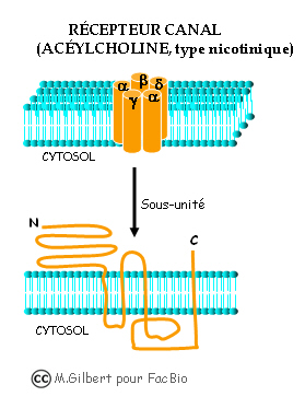

Messagepar Celina » 16 Mar 2012, 17:19
Sorry, sorry, sorry! :oops: (se prosterne lamentablement pour s'excuser de ne pas avoir répondu plus tôt)
Effectivement je ne comprends pas trop cette histoire où tous les récepteurs sont mélangés (surtout qu'on retrouve la même chose sur le petit camembert de la diapo 17)
Retiens la classification de base des récepteurs sur la diapo précédente, et je vais voir si je peux envoyer un mail à la prof à ce niveau-là
Pour ta seconde question:
On a 5 sous-unités.
Chaque sous-unité traverse plusieurs fois la membrane (dans le cas du récepteur à l'ACh, chaque sous-unité traverse 4 fois la membrane; regarde le schéma ;) )
principaux représentants
– 4TMR, pentamériques : NAChR, 5HT3R,
GABAAR, GlyR
– 3TMR : récepteurs des acides aminés excitateurs
(glutamate)
– 2TMR : récepteurs de l’ATP
Un autre exemple, le récepteur GABA-A est aussi pentamérique, et de même chaque sous-unité traversera 4 fois la membrane
Les récepteurs au glutamate sont tétramériques (4 ss-u), et chaque ss-u a 3 traversées membranaires
Est-ce que tu comprends maintenant?
Tut' pharmaco 2011/2012 ;)

Messagepar Babycrazy » 18 Mar 2012, 12:51
Salut Celina,
oh pas besoin de t'excuser autant, on comprends t bien que vs ayez plein de chose à faire et vs en faites deja bcp, finalement le plus important c'est d'avoir la réponse avant le CC !! :D
Alors concernant ta réponse, se serait vrmt super si en effet tu pouvais envoyer un mail au prof pr en savoir plus sur cette classification.
Après concernant les Rc. je crois que tu t'es trompée pr le Rc au glutamate pcq il a tjrs 5 su et non pas 4, du moins c'est ce qu'il y a écrit ds la ronéo ... Après merci pr ton schéma, c'est qd mm plus clair comme ça, slmt mon pb est la phrase p:4 où il y a marqué " Leur Rc possède 4 segments transmbranaire", ça veut dire quoi ?? que chaque su est considéré comme un RC ??
Pcq en effet j'ai bien compris qu'un Rc est composé de su et que chaque su traverse plusieurs fois la mb (= segment transmbr), slmt cette phrase me fait buggée ... Après ce n'est peut etre qu'un détail :oops: !
Merci d'avance :wink:
