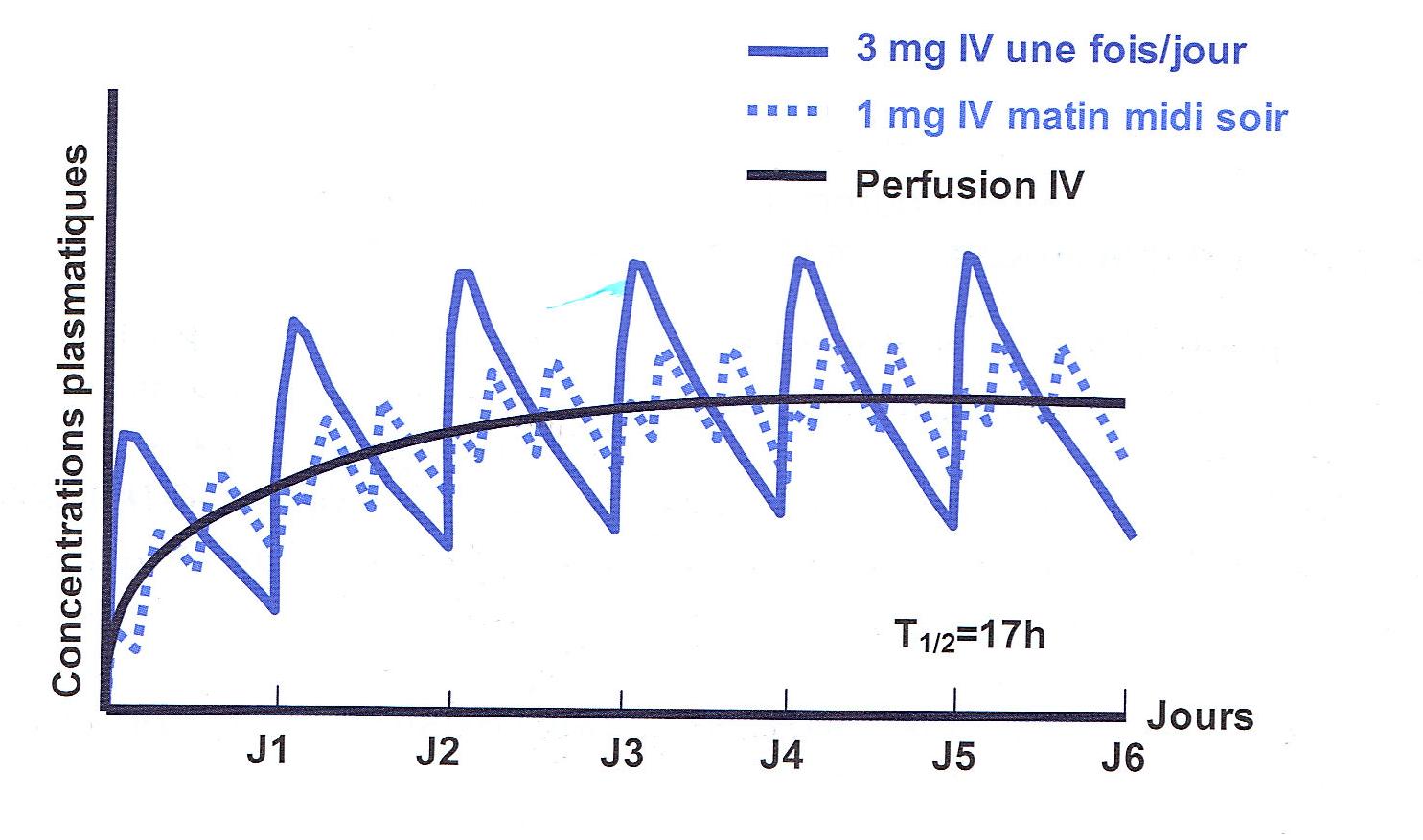

Ensuite, par rapport à la concentration d'équilibre dans le cas d'administration répétée: plus l'intervalle entre 2 doses est étroit, moins la concentration va varier
Je ne sais pas trop comment vous expliquer ça, alors cf la photo ci-dessous: on voit bien qu'on est plus près de la concentration d'équilibre quand l'intervalle entre 2 prises diminue, alors plus cette durée est courte, plus on approche de la concentration d'équilibre
Comparaison: la courbe de 3 fois 1mg/j est plus près de Css que la courbe 3mg une fois/j
Je pense que c'est ça qui est décrit par "La concentration d'équilibre est inversement proportionnelle au rythme d'admission"
Est ce que ça vous va?

Celina a écrit:Ensuite, par rapport à la concentration d'équilibre dans le cas d'administration répétée: plus l'intervalle entre 2 doses est étroit, moins la concentration va varier
Je me permets de confirmer tes propos, car d'apres le livre de QCM de pharma, question 41 du chap de PK et PD,
l'item "les fluctuations entre Cmax et Cmin sont d'autant plus importantes que l'intervalle moyen d'administration est petit" est compté comme Faux avec pour explication :dans le poly= livre, il y a une erreur, et que c'est bien bien l'inverse de l'item qui est juste.
